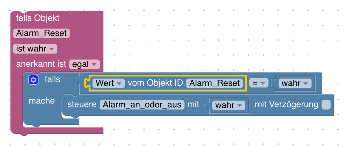

    Ich lasse mir in meiner Alarmanlagen VIS alle ausgelösten Melder, welche bei Alarm in Datenpunkte geschrieben werden, anzeigen. Ich habe mir ein kleines Blockly gebastelt, welches beim Auslösen des Buttons, den Alarm zurück setzen soll.

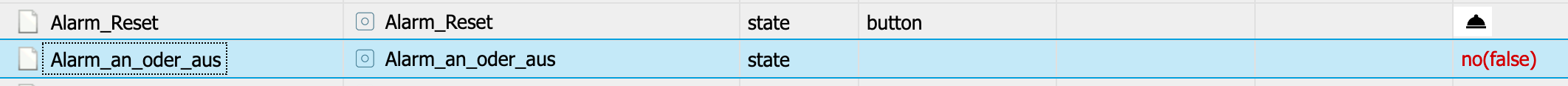

    Unter Objekte wird der Datenpunkt "Alarm_an_oder_aus" schön auf true gesetz, wenn ich den Button betätige.
