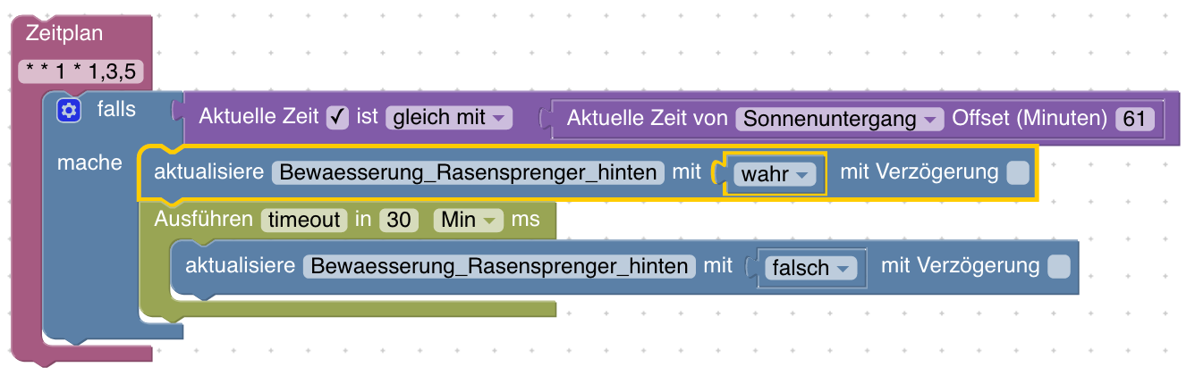

    Hi zusammen,
    ich habe zwei skripte erstellt, um meine Gartenbewässerung zu automatisieren. Ich möchte jeweils bei Start und beim Ende eine Benachrichtigung per Telegram erhalten. Nach meinem aktuellen skript, bekomme ich aber jeweils 50+ Nachrichten je Zustand. Wo ist mein Denkfehler ... bin absoluter Anfänger.
    Blockly 1:
    Blockly 2:
    Danke für Eure Tipps!

      @PeterHansen
      Bitte die Links zu den externen Hostern wieder löschen und die Screenshots mit der uploadfunktion (Wolke) im Forum hochladen

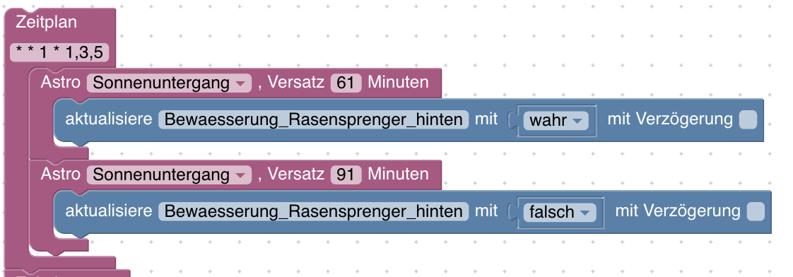

          @PeterHansen
          du darfst nicht trigger in trigger machen... was genau planst du denn was passieren soll?
          Würde mal Tippen du willst nach 61min nach Sonnenuntergang für 30min gießen.
          Dann mal versuchen 1 Trigger Astro ->aktualisiere Bewässerung hinten mit wahr+ stop timeout Block+timeout Block 30 min aktualisiere Bewässerung hinten mit falsch...
          P 1 Antwort Letzte Antwort

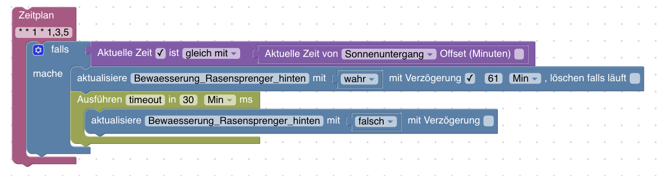

            PeterHansen
            @Adnim ja, genau das will ich ... 30min soll der Kreis laufen. okay, meinst Du etwa so?:
            J 1 Antwort Letzte Antwort

              Jan1
              @PeterHansen
              nicht Trigger im im Trigger, steht doch oben schon und das ist schon wieder der selbe Käse.

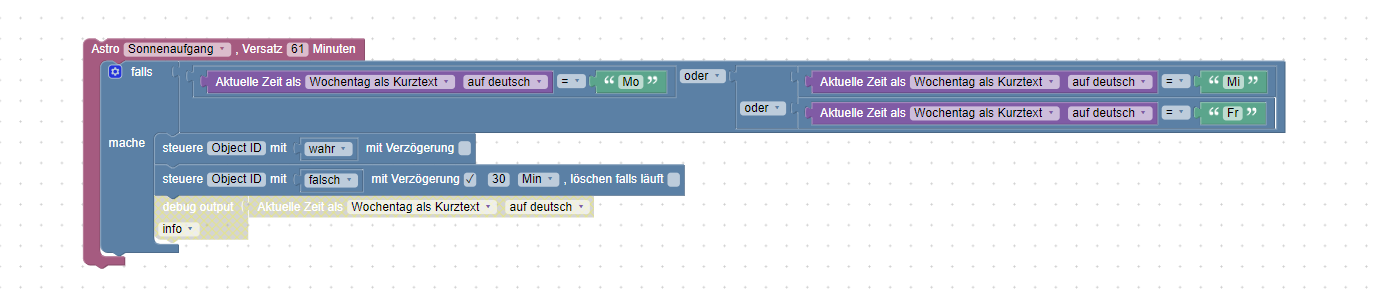

                    Jan1
                    schrieb am zuletzt editiert von Jan1
                    @PeterHansen
                    Du nimmst die Astrozeit als Trigger und da ne FALLS rein die Dein Zeitplan ersetzt, oder D nimmst den Zeitplan und da ne FALLS rein, die die aktuelle Zeit mit der Astro Zeit vergleicht und dann eben den Rest bei erfüllter Bedingung ausführt.
                    Trigger im Trigger funktioniert zu 99% nicht, da das nur hinhaut, wenn beide Trigger im selben Moment ansprechen und wenn das der Fall ist, ist eh einer unnötig ;-)
                    Homoran hat das schon treffend formuliert, Du musst einfach die logische Abfolge im Kopf durch gehen und das am besten gleich laut sprechen, dann hast exakt Dein Blockly.
                    Beispiel für Dein Wunsch.:
                    Wenn Astrozeit erreicht (Trigger) und Falls Mo, Mi, FR ist (FALLS Bedingung) eine Aktion.

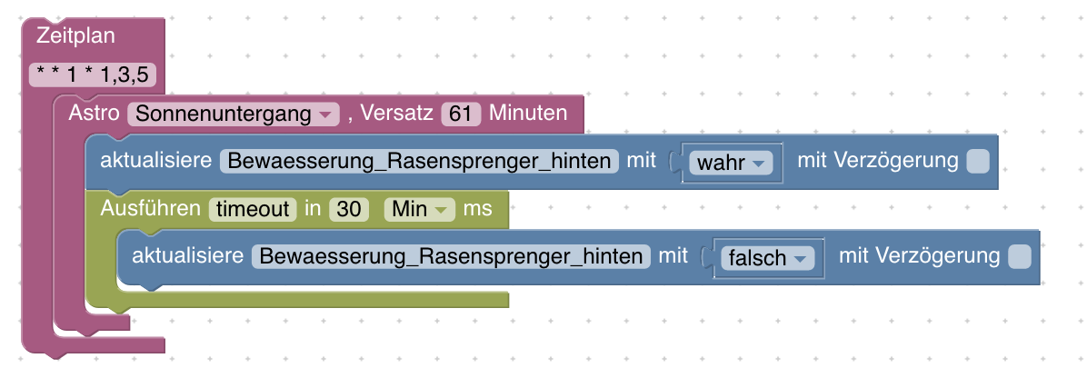

                      liv-in-sky
                      @PeterHansen
                      vielleicht so ?

                        PeterHansen
                        @Jan1
                        Danke für die Logik ... so hoffe ich , ich kann mich hier nähern.
                        Würde das denn so gehen? Oder sollte ich die "61" eher bei aktualisieren mit Verzögerung setzen?

                          PeterHansen
                          @liv-in-sky Danke Dir. Muss da nicht ein "timeout" rein. Ich hab es gerade anders herum probiert, um weniger Zeilen zu haben.

                                      liv-in-sky
                                      @PeterHansen sagte in Immer 50 Meldungen über Telegram:
                                      lieber eine zeile mehr als dauerndes minütliches triggern um das genau einmal am tag zu laufen
                                      bei wenigen skripten ist das sichr kein thema - aber wenn du mal viele scripte hast, sparst du dir diese vielen abfragen des triggers - du triggerst dann einmal am tag und prüfst nur den wochentag

                                        Jan1
                                        @PeterHansen
                                        Schau Dir das was im Zeitplan drin steht mal im Wizard an, dann wirst sehen das der alle Minute triggert, zwar nur Mo, Mi und FR, ab da eben jede Minute.
                                        Nimmst die Astrozeit als Trigger, wir exakt jeden Tag einmal zur Astrozeit getriggert, was deutlich besser ist ;-)
