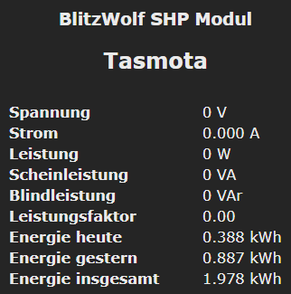

    weiß wer woran es liegen kann, wenn mein Blitzwolf SHP6 keine aktive Last anzeigt (Es ist ein Kühlschrank dran)?

        @Jan1 Das ist mir schon klar, aber die oberen Werte stehen immer auf null, nur die unteren ändern sich.

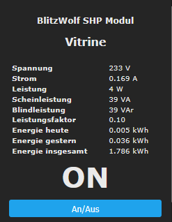

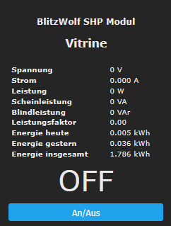

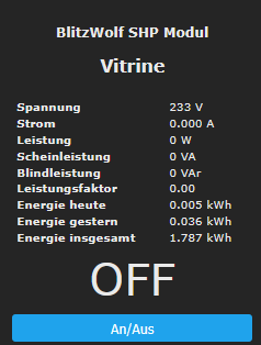

                  1598a6fe-83d8-4abf-953c-903caac82b32-grafik.png a3750e31-c286-4a93-ba75-c81489f37d19-grafik.png
                  und dann mal mit SetOption21 1:
                  Stephan SchleichS 1 Antwort Letzte Antwort
