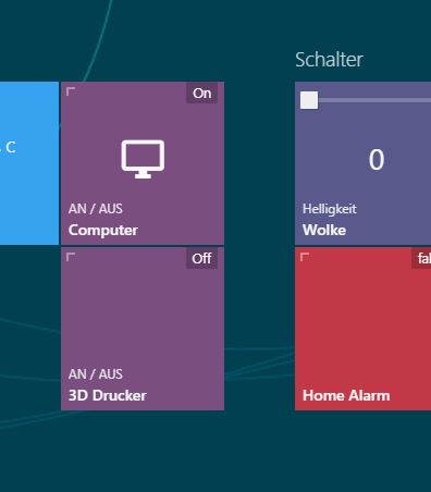

    Liebe Leute,
    Wie der Titel sagt habe ich bei meiner VIS Tileboard Schalter integriert, und bei true zeigt er das Icon an bei false leider nicht.
    alt text
                        position: [3, 0],
                        type: TYPES.SWITCH,
                        title: 'Computer',
                        subtitle: 'AN / AUS',
                        states: {
                        true: "On",
                        false: "Off"
                        icons: {
                        true: "mdi-monitor",
                        false: "mdi-monitor",
    CrunkFXC 1 Antwort Letzte Antwort

      Forum Testing
      [Gelöst] false gegen "null" tauschen!
