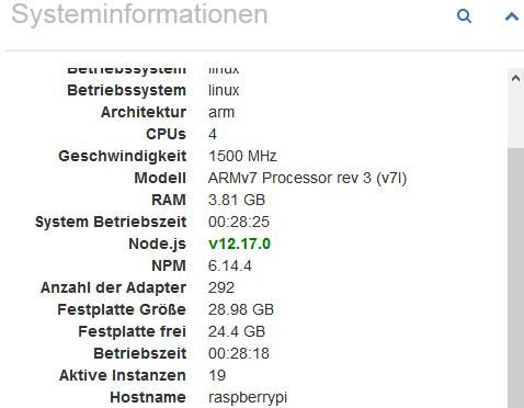

            Mark-hh
            @Thomas-Braun hat leider nichts gebracht, alle Adapter sind auf neuesten Stand und er hat nicht upgedatet.
            Es kam die Meldung: Host "raspberrypi" is up to date.

              ich habe nun testweise den Admin 4.11 installiert mit dem Befehlen:
              cd /opt/iobroker
              npm npm install iobroker.admin
              • ebenso den Browsercache geleert
              Aber das Fenster "Scripte" bleibt immernoch leer.
              Was kann ich noch machen?
              Danke für Eure Hilfe.
