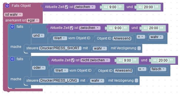

    ich würde gerne, meinen Drucker in der Zeit von 9:00-21:00 einschalten, aber nur, wenn auch wirklich jemand zu hause ist.
    Leider stehe ich hier auf den Schlauch und komme nicht weiter.

      @falke69
      ich denke, ich würde es so lösen

        falke69F Offline
        falke69F Offline
        falke69
        @BBTown
        Vielen Dank,
        habe ich gerade so umgesetzt und mit den Zeiten und der Anwesenheit experimentiert.
        Bis jetzt scheint es sauber zu laufen.
        Vielen Dank
