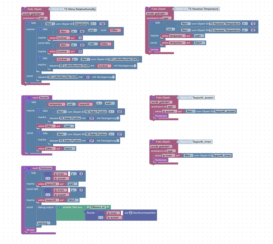

    Hallo
    ich hab eine Steuerung von einer Lüftung und habe das Problem das ioBroker meine Berechnungen mit NaN ausgibt. Allerdings nicht immer...deswegen frag ich mal in die Runde ob mir jemand sagen kann was das Problem ist.

    • GaspodeG Offline
      GaspodeG Offline
      Gaspode
      schrieb am zuletzt editiert von Gaspode
      Dass "NaN" "Not a Number" bedeutet, hast du ja sicher bereits ergoogelt.
      Häufig liegt das daran, dass ein Wert z.B. per String übermittelt wird und das falsche Format hat (also z.B. "0,5" statt "0.5").
      Es ist schwierig mehr dazu zu sagen, solange du deine Frage/Beschreibung nicht etwas konkretisierst. Ich hab mir jetzt aber nicht die Mühe gemacht, das gesammte Script genau durchzusehen...
      • H Hamudulu
        Hallo

        @Hamudulu sagte:
        Berechnungen erfolgen mit tp_innen und tp_aussen. Wandle beim Einlesen der Datenpunkte "nach Zahl", z.B.
        setze tp_innen auf nach Zahl Wert

          Danke für die Tips. Ich hab es inzwischen umgebaut und die Berechnungen outgesourct...;-)
          Jetzt klappt es wie es soll.
          Gefragt hatte ich deswegen weil es manchmal gerechnet hat, also mit Ergebnis im Log und Minuten später wieder NaN drin stand...
          GaspodeG 1 Antwort Letzte Antwort
          • H Hamudulu
            GaspodeG Offline
            GaspodeG Offline
            Gaspode
            @Hamudulu said in Seltsames Verhalten von Berechnungen NaN:
            Deshalb hatte ich ja die Komma Thematik vermutet. Solange ganze Zahlen kommen, kann automatisch konvertiert werden, kommt dann mal eine 5,1 gibts ein NaN als Ergebnis.
