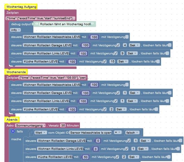

    Ich habe hier ein skript, wo die erste Zeitsteuerung nicht ausgelöst wird.
    könnt Ihr mir erklären, warum das so ist?

      Man sieht nicht den ganzen Zeitplan. Hast du auch die richtigen Tage ausgewählt, an denen das Skript laufen soll?
      Ansonsten, warum machst du die Steuerung probeweise nicht mal mit der astrofunktion. So wie abends.

        @Fox1985 sagte in Zeit Skript wird nicht ausgeführt:
        wenn das nichts allzu komlexes ist nimmst du besser den einfachen CRON.
        Mit dr von dir gewählten Option scheint es manchmal Probleme geben zu können

          Das habe ich schon mehrfach geprüft. Daran hat es nicht gelegen.
          @Homoran sagte in Zeit Skript wird nicht ausgeführt:
          Vielen Dank für den Tipp. Habe es einmal ausprobiert. Bin einmal auf morgen früh gespannt.

            Es funktioniert abends mit der astrofunktion, morgens aber nicht?
            Das fände ich echt seltsam.

              Beim Skript "Wochentag Aufgang" hast du in der ersten Zeile eine Debug Anweisung die ins Log schreibt. Die würde ich auch bei den anderen beiden Skripten einfügen um zu checken ob das Skript überhaupt ausgelöst wird. Danach kannst du dann prüfen ob du die Rolläden richtig ansteuerst oder ob es wirklich an der Astrofunktion liegt...

                Habe es gestern abend so gemacht wie Homoran vorgeschlagen hat
                und es hat direkt wunderbar funktioniert.
                @buggybeast
                Ja es hat abends bestens funktioniert, warum auch immer das erste script nicht.
