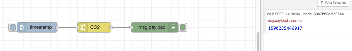

    Ich lese den CO2 Wert aus Netatmo Wetterstation aus. Im ioBroker zeigt es mir 422ppm an. der Datenpunkt ist eine Zahl.
    Lese ich den Wert mit NodeRed aus, wird mir 1590235446917 angezeigt Siehe Foto). Wie kann ich das auf 422 ändern?

      @bergjet , du liest doch in deinem Flow den IOBROKER-Datenpunkt gar nicht aus. Was du dir anzeigen läßt, ist der Timestamp des Inject-Nodes. Zum Vergleich hier mal ein Bildchen, oben der Inject-Node (falsch)
      und unten der IOBroker-In Node (richtig).

        @Seb_123 Ich bräuchte diesen Wert periodisch alle 15 Minuten, deshalb der Timestamp.

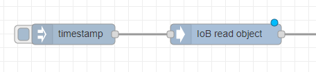

          Dann mach es doch so: 992efde9-ddb1-41e5-984e-ecb222401a8b-image.png

          • S Seb_123

            bergjet
            @Seb_123 Danke, ja das wars.
