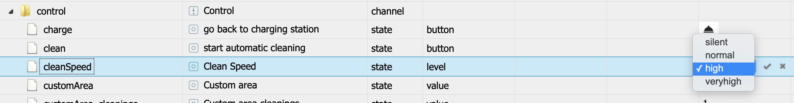

    ich versuche mich aktuell daran mit der Tradfri Fernbedienung, Blockly und meinen Ecovacs Deebot Ozmo 950, ein Skript zu erstellen, um die Saugkraft per Fernbedienung zu ändern.
    Mein Problem ist jetzt, dass ich mit Blockly den Wert nicht ändern kann. Ich habe euch ein Screenshot mit angehangen in dem zu sehen ist was ich genau meine. Bei dem State kann ich mehrere Werte in einem Dropdown Feld auswählen. Wie kann ich den nun per Blockly ändern?

      Nach deinen Versuchen scheint es sich um eine Werteliste zu handeln.
      Dann darfst du nur die Zahlen angeben - und zwar als Nummern (Kategorie Mathematik)

        @Homoran Hey SUPER! Vielen Dank! Jetzt weiß ich auch wie das funktioniert! Diese kleine Info hat mir gefehlt! Funktioniert tadellos! DANKE! 😊 👍
