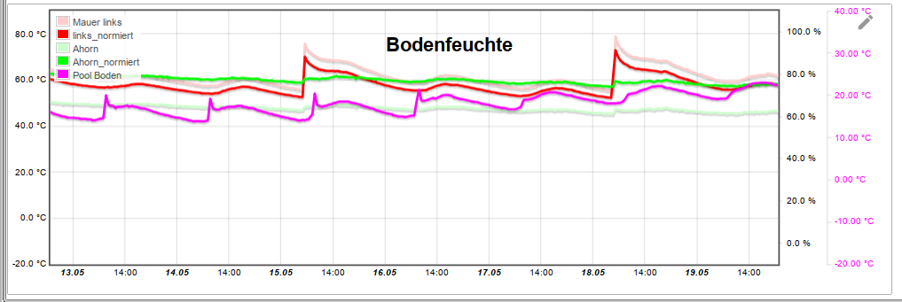

    meine Gartenbewässerung nähert sich der Vollendung.
    Dazu habe ich u.a. aus HM-Differenztemperatursensor(en) Bodenfeuchtesensoren nach Eugen (Stall.biz) gebaut.
    Im Moment habe ich nur einen fertiggestellt, mit zwei Feuchtefühlern.
    Eine Alternative wäre einen Feuchtefühler und einen Temperaturfühler über denn dann die Bodenfeuchte temperaturabhängig korrigiert würde.
    Hier sieht man gut die Verschiebung des Bodenfeuchtewertes in Abhängigkeit von der Temperatur.
    Auch wenn sich der Temp-Sensor nicht an der selben Stelle befindet wie der Feuchtesensor
    Die nächsten Differenztemperatursensoren sind im Zulauf.
    Bevor ich diese zusammenlöte hätte ich gerne mal eine Temperaturkorrektur ausprobiert.
    Leider habe ich keinerlei Ansatz wie das (über Jahres und Tagesschwankungen) zu rechnen ist.
    Ich habe schon die Bodentemperaturschwankung über die Zeit "geschätzt" sowie die Abnahme der Feuchte von morgens bis abends linear.
    Aber wie ich das zusammenbringe erschließt sich mir nicht.
    ich wäre da für jede Idee dankbar!
    Es muss nicht wissenschaftlich exakt sein, aber ich hätte gerne den Bogen (annähernd) aus der Kurve

      @Homoran
      Welcher Wert enthält die Bodentemperatur ?
        @Homoran

        Sorry Paul, wie meinst du das?
        Die Bodentemperatur wird in °C gemessen, hier im Chart ohne Skala!
        Edit:
        aber hier:
        Die linke Temperaturskala ist das was die Elektronik des Differenzsensors aus der Feuchte in °C macht (-17 bei trocken 86°C bei den Elektroden im Wasser.
        rechts normiert auf 0-100%
          @paul53 sagte in Temperaturkorrektur Bodenfeuchte:
          @Homoran
          Edit:
          aber hier:

          Sind das alles Feuchtemessungen (ohne NTC) ? Wenn man eine Temperaturkompensation der Feuchtewerte machen will, benötigt man auch die echten Temperaturmesswerte (NTC).

            Ja im Moment wird noch nichts kompensiert.
            Das würde ich bei den noch zu bauenden Ändern.
            1 Kanal als Feuchtesensor und ein weiterer Kanal mit NTC.
            Beides zusammen dann in die Erde.
            Im Moment messe ich mit einem freien NTC woanders die Temperatur (Am Pool war der zweite Kanal neben der Wassertemperatur noch frei, den habe ich kurz und bündig dort in die Erde verbuddelt)
            Das ist die magenta Linie)
            Wenn es mathematisch deutliche Besserung bei den Feuchtewerten gibt, werde ich nicht geizen und für jeden Standort einen Diff-Sensor mit NTC + FeuchteSensor nehmen.
            Im MOment wollte ich einfach sehen, ob sich die Schwankung herausrechnen lässt. (Richtigkeit im Moment noch außen vor!)

              Das wollte ich wissen. Und die rechte (magenta) Skala ?

                  Aus dem Chart ist kaum eine zeitliche Korrelation zwischen den Feuchtewerten und der Temperatur zu erkennen, was eine Kompensation schwierig bis unmöglich macht. Insbesondere weist die Temperaturkurve plötzliche schnelle Anstiege auf, die bei den Feuchtewerten nicht auftreten. Wahrscheinlich sieht es besser aus, wenn Temperatur und Feuchte am gleichen Ort gemessen und verglichen werden.
                    Das ist korrekt.
                    Das ist wie mit Pharao Geburtstag.
                    Die aufgehende Sonne scheint morgens ganz kurz genau in den Spalt, in dem ich den Sensor liegen hatte, während am Platz des Sensors die Sonne erst später langsam einen Einfluss haben wird.
                    Deswegen habe ich den NTC auch vor ein paar Tagen verbuddelt, aber anscheinend nicht tief genug.
                    Danke für deine Mühen.
                    Ich wollte mit diesen Daten auch keine vollständige Lösung sondern erst einmal nur wissen, ob ich die nächsten Geräte jeweils für zwei Feuchtesensoren umbauen, oder nur für einen plus NTC.
