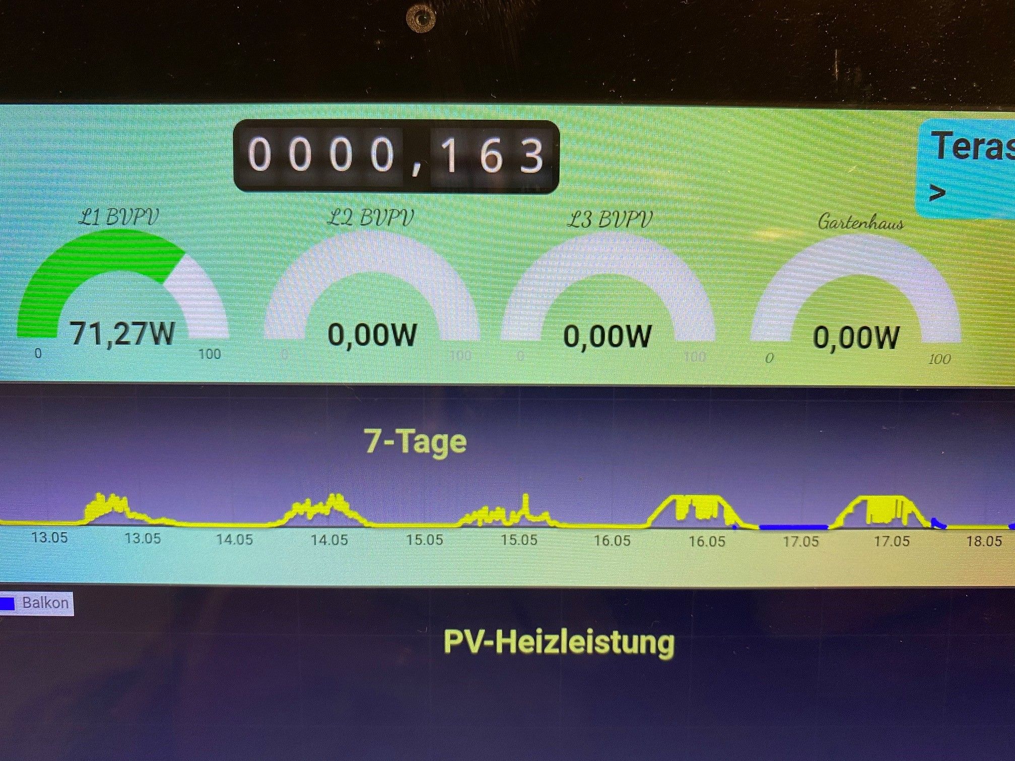

    Ich habe seit heute morgen ein Problem mit der App auf einem Android Tablet. Alles andere funktioniert also Computer, Iphone, TV nur das Tablet will nicht die Widgets aktualisiert anzeigen, oder hängt irgendwo fest. Ich habe bereits den Cache gelöscht die app neu installiert. ich mach mal ein Bild das veranschaulicht das Ganze eventuell gut. Wie im ersten Bild so sollten die Meter aussehen. Im zweiten wird einfach der wert ignoriert der eingetragen ist und es bleibt stur 0-100 und die schrift bleibt auch auf der alten. Weiß hier jemand Rat? In den logs ist natürlich nichts da ja alles andere funktioniert, und eigentlich auch funktioniert hat bis gestern.

      @Grassator sagte in Android IOBroker App aktualisiert keine widgets.:
      welche genau?
      und welche Version?

        @Homoran Ups. vergessen das heißt justGage 1.0.2 ist die letzte version also kein update stau.
