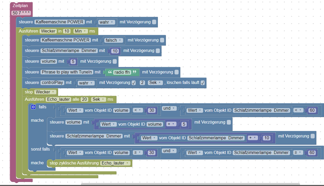

    ich nutze seit längerer Zeit ein Blockly-Skript, dass meine Kaffeemaschine morgen schaltet, was sehr zuverlässig klappt (Kaffee gibts nur nicht, wenn ich vergesse, die Kaffeemaschine abends zu befüllen :D ) . 10 Minuten nach Start der Kaffeemaschine schaltet dann die Steckdose ab und mein Zimmerlicht geht an. Außerdem soll dann der Echo anfangen Musik zu spielen. Das Licht geht dabei auch jeden Tag ohne Probleme. Nur der Echo bleibt sehr oft einfach stumm. Ich weiß dabei nicht, woran es liegen könnte. Vielleicht hat von euch einer eine Idee.
    Vielen Dank für die Hilfe

      Gute Frage, denn das selbe beobachte ich bei mir auch. Wenn ich aufstehe starte ich auch über Alex ein Script, das verschiedene Dinge anschaltet und da gehört auch Radio über Alexa im Bad dazu. Das funktioniert aber nur zu ca. 80% zuverlässig. Warum das nur der Radio ist kein Plan und warum der mal spielt und mal nicht ist auch mir ein Rätsel.

        Wenn ich die Befehle manuell ausführe, geht es immer. Es funktioniert nur nicht, wenn es über das Blockly läuft :D

          Ja klar, schreib ich ja, über Script. Alexa so Radio spielen lassen klappt immer. Ich denke der Alexa Adapter der dafür dazwischen hängt, hat da ab und an mal ein Problem. Das Script ist es definitiv nicht, das das ja den gewünschten DP richtig befüllt.

            Mit welchem Befehl spielst du das Radio ab? Ich wollte gerade das Skript zum automatisch Lautstärke resetten neu schreiben. Dabei fiel mir auf, dass der Echo noch auf Play steht, obwohl nix läuft. Das ist möglicherweise das Problem?

              Mit play liegst gar nicht so falsch, deshalb schalte ich vorher noch mal auf controlPause.

                    Woran soll es denn dann liegen? Ist der Echo vllt im "Schlafmodus" und ignoriert den ersten Befehl am Tag?

                      Ich tippe auf den Alexa Adapter und Amazon, die da immer irgendwas drehen. Kannst ja mal in den Alexa Adapter Thread wechseln und dort auf das Problem hier verlinkten. vielleicht hat einer ne Idee, oder wir machen einfach was falsch.

                        Habe jetzt eine Routine bei der alexa app angelegt mit dem gewünschten Radio Sender und diese schalte ich jetzt über blockly
                        Gruß Bimmi

                          Das ist mein Problem, SWR1 BW gibts da nicht, deshalb habe ich es über ein Blockly gelöst. Das Blockly Script ist eh Teil einer Alexa Routine, somit wäre es mir eh egal, welcher Teil den Radio einschaltet.

                            @Jan1 ControlPlay/ControlPause Einbindung hat leider auch nichts gebracht. Blieb heute morgen wieder stumm :D
