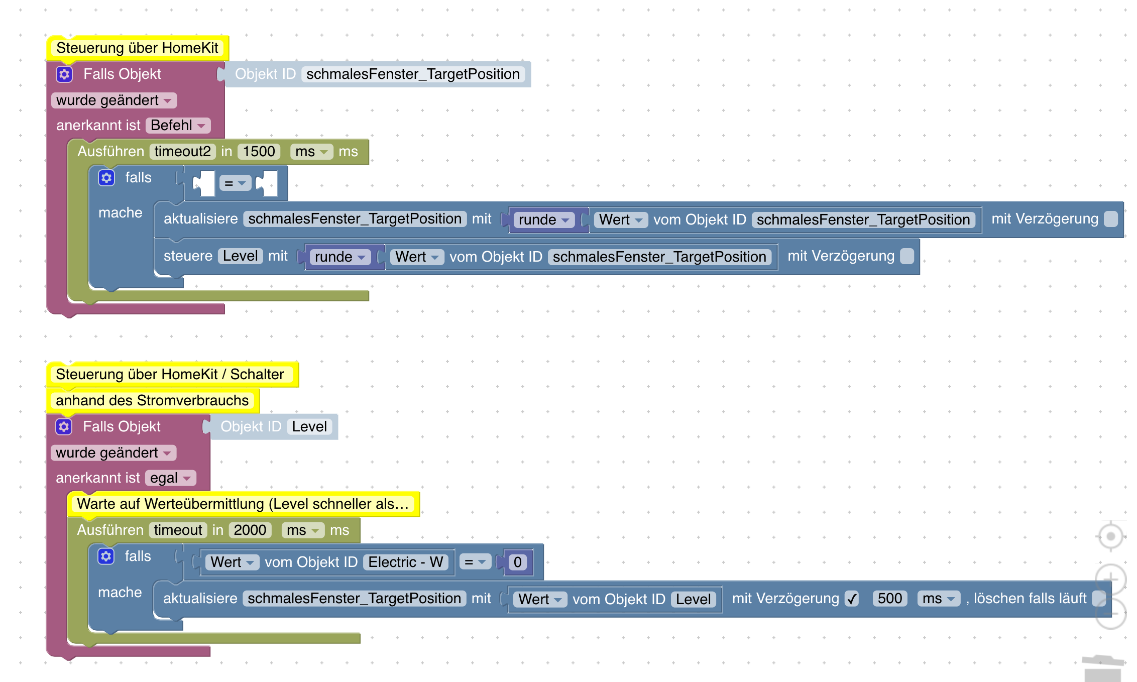

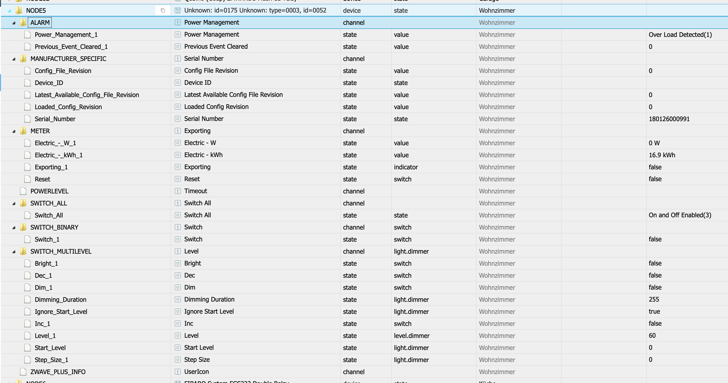

    Hallo Community,
    ich habe seit 3 Tagen ioBroker mit einem Aeotec Z-Stick Gen 5 im Einsatz, finde mich immer besser zurecht und möchte alle meine Z-Wave Geräte (später vllt. auch ZigBee) von devolo HomeControl zu ioBroker umziehen. Die Steuerung erfolgt bei mir nur über Apple HomeKit, weshalb ich die Geräte dann noch mit ioBroker.yahka mappen muss.
    Ich habe ein paar devolo Rollladensteuerung-Unterputz (Home Control Shutter FM MT2761) im Einsatz.

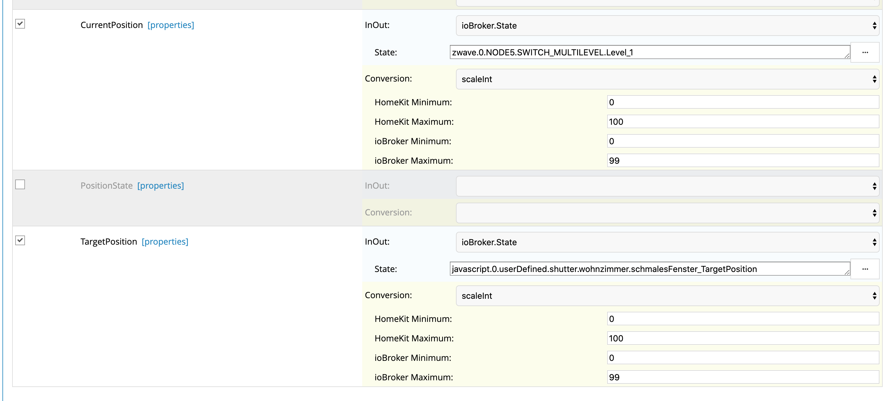

    Ich muss euch inhaltlich kurz mitnehmen: Dieses Modul überträgt nur den aktuellen Stromverbrauch und das Level, welches aber auch zeitgleich die Steuerung ist - somit keine richtige CurrentPosition, TargetPosition und PositionState. Typisch devolo 😵! Wenn ich dennoch diesen Level-State als CurrentPosition und TargetPosition in HomeKit mappe, funktioniert es - aber der Status wird direkt von HomeKit übernommen und man sieht KEINE "Öffnet ..." / "Schließt ..." Animation bis das tatsächliche Level erreicht ist. Daher habe ich es mit einem zusätzlichen Objekt in Blocky gebastelt. Funktioniert auch!
    Aber eine Kleinigkeit gefällt mir nicht. HomeKit hat so einen Slider, hier möchte ich ein Timeout von 1500 ms einbauen, wenn sich der Wert schon wieder geändert hat, mache nichts. Wenn der Wert noch immer gleich ist, wie getriggert, dann ...
    Es geht um den oberen Block, beim "timeout2", hier möchte ich prüfen, ob der getriggerte Wert von "schmalesFenster_TargetPosition" immer noch der gleiche ist oder in der Zwischenzeit der Slider in HomeKit bewegt wurde. Habe ich in homebridge-devolo auch so ähnlich gemacht.
    Frage 1: Wie mache ich das? Kann man den vor dem Timeout getriggerten Wert vom Objekt abfragen? Oder speichere ich den Wert vor dem Timeout in eine temporäre Variable?
    Ein kurzes Beispiel wäre nice. DANKE
    Gruß Nico
    BTW ✋
    Frage 2: Ich habe 13 von diesen devolo Shuttern, muss ich das Blocky-Skript dann 13x machen? Oder kann ich es flexibel gestallten, mit einer Liste oder so, dass er dieses für alle verarbeitet - auch bei zeitgleiche Änderungen, unterschiedlicher Module.
    Frage 3: Würdet ihr an meiner Stelle direkt alles in Node-RED machen? Weil neuer oder läuft das noch nicht so stabil? Oder gibt es andere Gründe?
    BBTownB paul53P 2 Antworten Letzte Antwort

      @_nico
      Du kannst im in den Trigger-Objekten eine Variable ins Fenster ziehen
      Wenn Du dort drauf klickst kannst Du im DropDown Menu z.B. "voheriger Wert" auswählen und somit die Veränderung des Sliders mit dem aktuellen Wert vergleichen (größer/kleiner)
      Grundsätzloich sollte Du immer auch "timerStop" mit einbauen, ansonsten hast du bei mehrfacher Trigger/Slider-Änderung auch mehrfache timeouts am Laufen.
      Du könntest mehrere Rolladen - die gleich geschaltet werden sollen - über eine Funktion gemeinsam steuern. (schau doch mal beim ähnlichen Thema hier vorbei)
        Ok, ist dann aber nur der "vorherige Wert", muss ja nicht der getriggerte Wert sein - man schafft es unabsichtlich, in den 1500ms, 3-5x zu ändern - ohne Kaffee vielleicht auch häufiger. 😀
        Wo kommt der dann genau hin?
        Ja, kenn ich. Beantwortet aber leider nicht die Frage 2. Ich würde jetzt für jedes Modul das Skript, wenn es fertig ist kopieren und anpassen... weiß halt nicht ob das "einfacher" geht.

          @_nico sagte in Blocky - Hat sich der Wert X schon wieder geändert?:
          In deinem "Wenn-Vergeich" Du wolltest den doch abfragen?!
          Also ich persönlich finde es deutlich einfacher einmal eine Liste anzulegen die abgearbeitet wird, als 13 einzelne Scripte 😎
          Schau doch zudem einmal in der Forums-Suche (oder in der ioBroker Doku) nach "Aufzählungen"
          Auch darüber kannst Du Gerätegruppen anlegen.

                  @_nico sagte:
                  Versuche es mal so:
                  Wert und Ursprung findet man unter "Trigger".

                        Hallo Community, danke für eure Hilfe.
                        So habe ich es jetzt in Blocky umgesetzt inkl. HomeKit Slider Werte-Shizzle-Fix:
                        Für jeden Rollladen ein Skript und eine zusätzliche Variable für die TargetPosition. Sollte auch für Rollladensteuerungen / Shutter von Qubino und Fibaro funktionieren.
                        Viele Grüße
