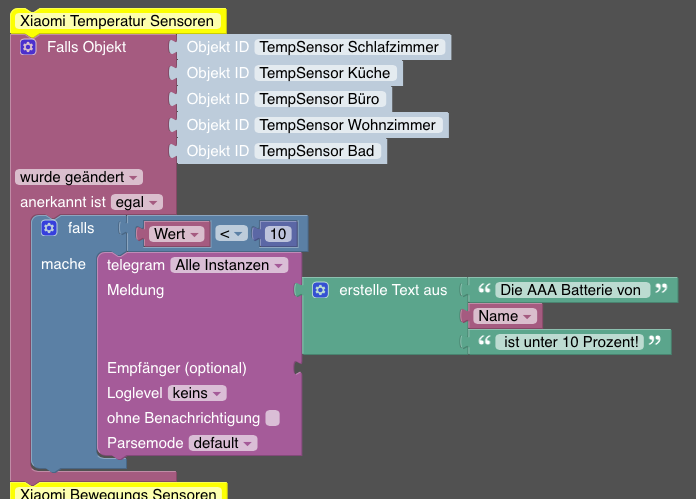

    ich hoffe jemand hat eine passende Idee wie ich das "Problem" lösen kann.
    Ablauf:
    Aktuell prüfe ich mit einem Blockly Script alle meine Geräte mit einer Batterie nach ihrem Restbestand ab und sobald dieser auf einen Wert unter X fällt sende ich mir eine Telegram Nachricht dazu, sodass ich zeitnah die Batterie wechseln kann.
    Problem:
    Sobald der Wert unter den Wert X fällt erhalte ich alle 2-3 Minuten eine Telegram Nachricht, dass die Batterie weiterhin unter dem Wert liegt.
    Frage:
    Hat jemand eine Empfehlung wie ich das nur 1x pro Erkennung senden kann?
    Vielleicht das Skript nur 1x am Tag laufen lassen?
    Hat jemand eine bessere/coolere Methode?
    Hier mein Blockyscript dazu...

      @TDCroPower sagte:
      Versuche es mal mit
      falls Wert < 10 und vorheriger Wert >= 10

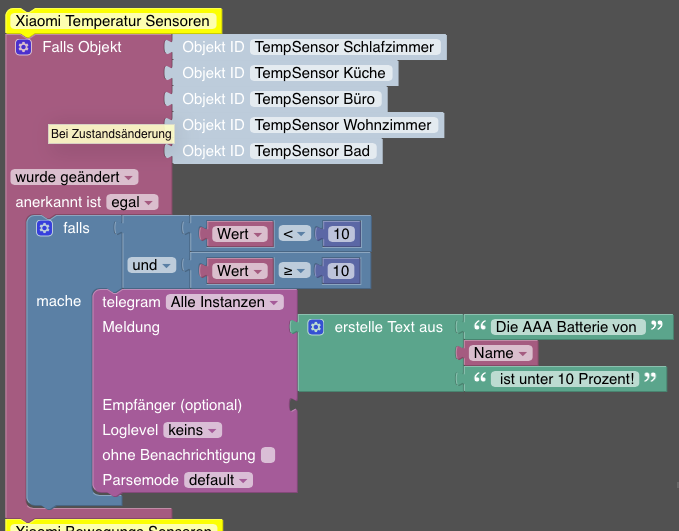

        Woher bekomme ich jedoch den "vorheriger Wert" her?
        • T TDCroPower
          @paul53 meinst wohl so oder?
          @TDCroPower:
          Dort, wo auch Wert her kommt: Blöcke "Trigger".

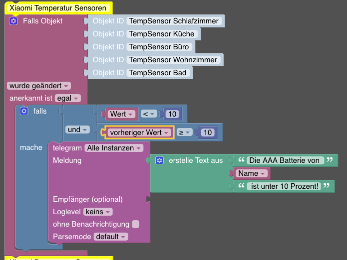

          • T Offline
            TDCroPower
            Perfekt, danke damit teste ich es mal!
