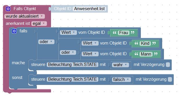

    ich versuche schon seit einigen Stunden die Beleuchtung am Teich ein Anwesenheit von bestimmten Kriterien zu schalten. In der ObjektID "Anwesenheit.list" sind verschiedene Werte hinterlegt. Die Beleuchtung soll aber nur angehen, wenn der eine oder andere Wert daraus stimmt.
    Aktuell schaltet leider nur die Bedingung "sonnst"
    Ich habe irgendwo einen Denkfehler - weiß aber nicht wo.
    Vielleicht kann mir ja einer einen Denkanstoß mit einen Screenshot geben.

      @falke69 sagte in schalten bei richtigen Wert aus ObjektID:
      wie sieht diese "Liste" aus?
      Die "Wert von" Blöcke sind auf jeden Fall falsch, da "Frau" keine ID eines Objects ist

        @Homoran
        in der Liste gibt es mehrere Werte. Zum einen alle Handys (4 Stück) und noch zwei Autos.
        Dies ist als Systemvariable auf der CCU als Wertliste angelegt. Wollte hier nicht die richtigen Namen reinstellen. ;-)
          dann heißen die Zustände 0-3
          Also Zahlen

            @Homoran
            wenn ich in Objekte reinschaue, wird sozusagen, jeder Wert mit einer Zahl in Klammern deklariert.
            So habe ich das noch gar nicht gesehen.

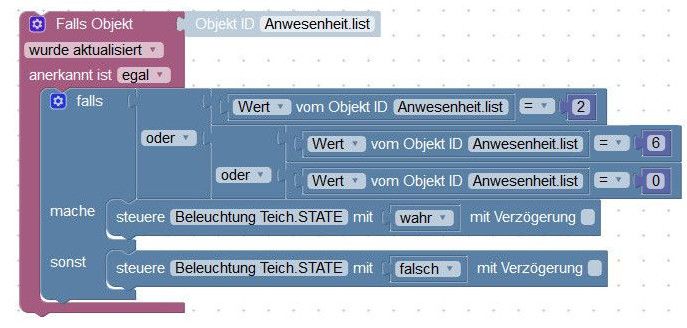

              @Homoran
              Danke für den entsprechenden Hinweis.
              Habe es etwas umgebaut und mehrfach getestet.
              Scheint bisher alles zu funktionieren!
