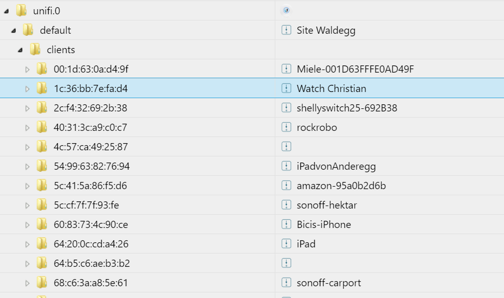

    Ich würde gerne informiert werden wenn ein neues Gerät im Netzwerk auftaucht.
    Könnte man die Unifi-Liste der Clients dafür verwenden?
    Das würde nur die WLAN-Clients zeigen, aber immerhin.
    Wie könnte man mit einem Skript erkennen wann ein neues Gerät in der Liste erscheint?
    Man könnte den "first_seen" Wert aller Geräte auslesen und wenn dieser neuer als 24 Stunden ist eine Telegram-Meldung verschicken. Das Skript würde dann einmal täglich laufen.
    Wie würde man durch diese Liste durch-iterieren und den first_seen Wert auswerten?
    Merci!
    Chris

      @ChrisPrefect sagte:
      var now = Date.now() / 1000;
      var newDev = [];
      $('unifi.0.default.clients.*.first_seen').each(function(id, i) {
         if(now - getState(id).val < 86400) newDev.push(id.split('.')[4]);
