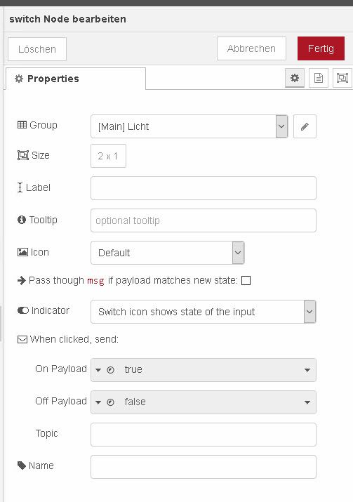

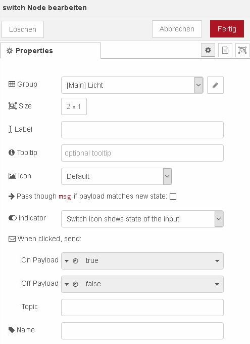

          Bei dem Switch ist das eindeutig - da Du wahrscheinlich erst mal nur strings rausbekommst.
          Wenn der Ausgang ein boolean sein muss - dann mache eine change node vor dem switch indem Du
          true als String in true boolean und entsprechend bei false davor setzt.

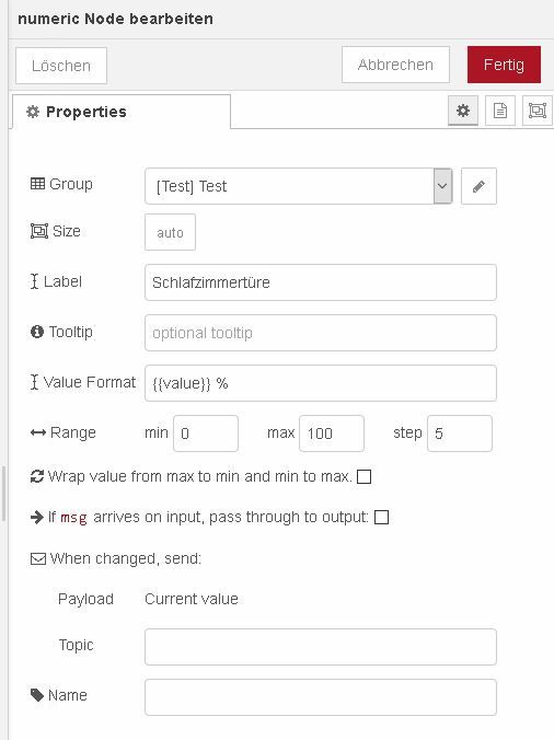

            Hier Numeric. Es wird Links der Richtige Zustand ermittelt, aber am Schalter nicht angezeigt:
            Zustand: numeric.jpg
            Node Config: NumericNode.jpg
            Anzeige: NumericNode2.jpg
            Beim Switch ist das Ähnlich:
            Optisch zwar okey, aber schalten und anzeigen geht nicht: switchNode.jpg
            Switch Node Config: switch.jpg

              @tomily Na das ist doch kein Problem. ;) - Ich mach Dir mal 1 node - den Du einfach in die Zwischenablage kopierst und dann in Dein Node-Red importiertst importierst.
              Bei dem Wert musst Du darauf achten, dass Du nicht einen value sondern ein command in dem letzten Node schickst.
              Dann ist kein ack flag gesetzt und nur dann passiert was.
              Das weiterhin 94 angezeigt wird, heißt einfach, dass der gesendete 100 Wert nicht von Deiner HW bestätigt (acknowledged) wurde.
              Wie gesagt mach den Change Node noch vor Deinen Switch - kopier das einfach in die Zwischenablage und dann importiere diese.

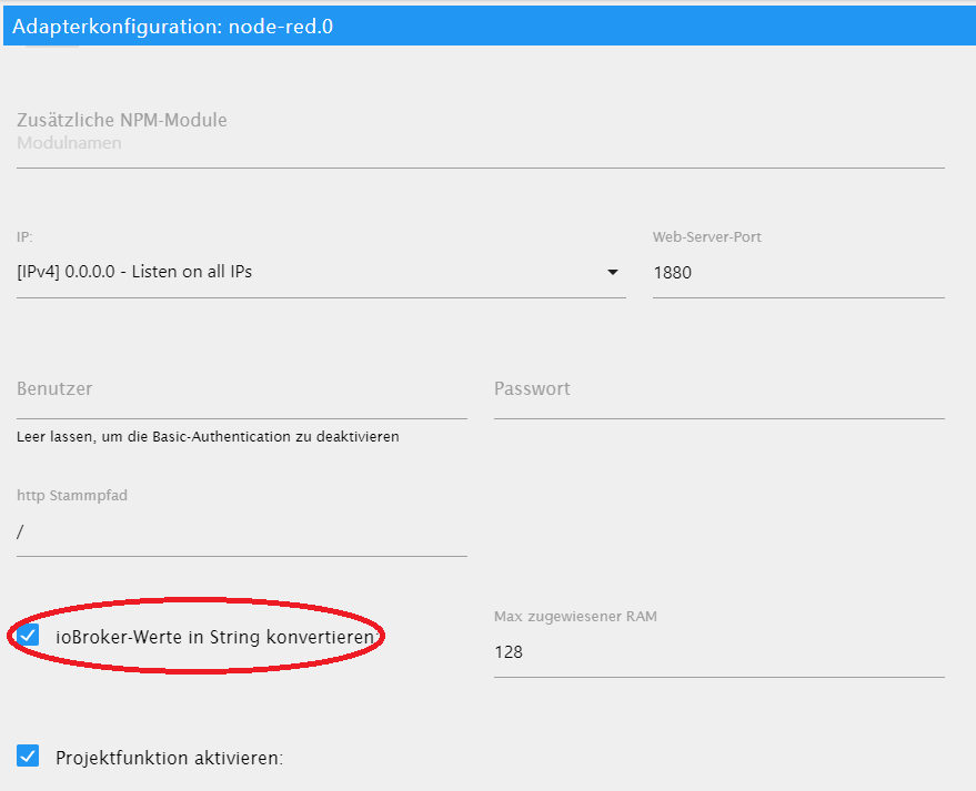

                  Ach und auf Deine Frage wieso Du den translate vorschalten muss - ist da der Node-Red Adapter alles in Strings umwandelt.
                  Das kann man zwar abschalten - aber ich habs auch so belassen - dann weißt Du dass halt immer Srings rauskommen
