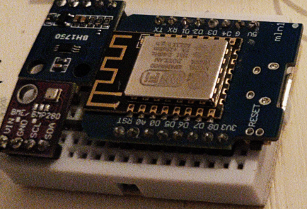

        Alternative ist es wie @Basti97 schon gesagt hat: Einen Wemos D1 mini für 2€ schießen, dazu einen BME280, vielleicht noch einen BH1750 Helligkeitssensor spendieren (0,7€) und das ganze auf ein kleines Breadboard packen. Kostenpunkt 5€ und du kannst noch ein altes USB Netzteil aus deiner Schublade verwenden 🎉
