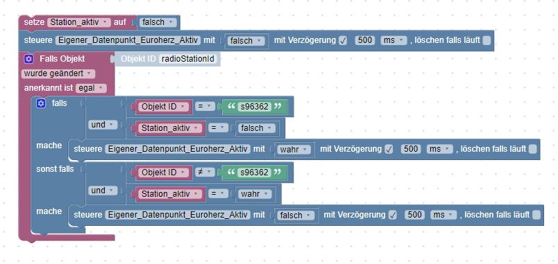

    bräuchte bitte mal eure Hilfe.
    Ich sitze den ganzen Nachmittag an meinem Problem und bekomme es einfach nicht hin.
    Ich möchte mit unten abgebildetem Blocky-Skript einfach einen selbst erstellen Datenpunkt auf true bzw. false setzen.
    Was mache ich falsch?
    Danke schon mal.
    Gruß bonsai

      Markus78224
      Ich gehe mal davon aus dass "s36392" der Wert des Datenpunkts ist.
      Müsste dann im "falls" nicht "Wert" anstatt "Objekt ID" rein?
      (Auf das kleine Dreieck neben Objekt ID klicken und "Wert" auswählen)
      Markus
      • B Offline
        B Offline
        bonsai308
        Danke, Markus!
        Das war der Fehler!
