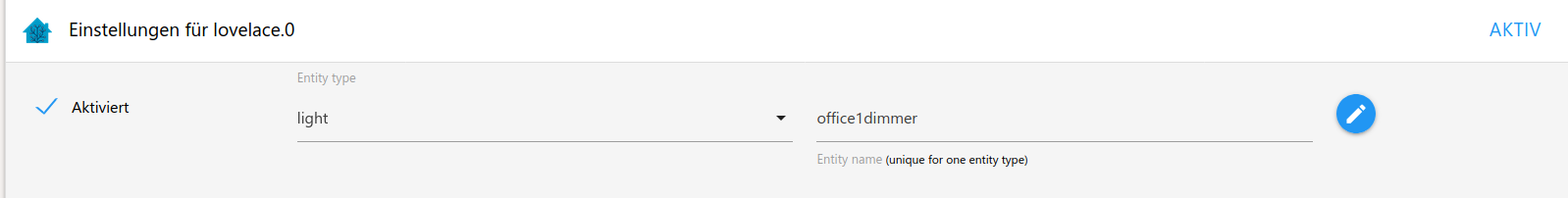

    wie die meisten die sich hier am Forum anmelden habe auch ich eine "Anfängerfrage". iobroker läuft. Das lovelace ui ist installiert (super schön übrigens) und die osram smart+ Lampen sind auch integriert. Leider funktioniert nur die Ein/Ausschaltung. Egal was gemacht wird, es kommt nicht der beschriebene Schieberegeler für die Dimmung. Was geht hier fehl?
    Das sind die zigbee Objekte. Der Lampe wurde ein Raum und eine Funktion zugeordnet.
    Was für ein entety typ muss dem "Dimmer" zugeordnet werden? Stimmt "light" oder muss es was anderes sein?
    Welche "Card" muss hier ausgewählt werden, damit ein Dimmer Schieberegeler erscheint?
    Vielen Dank.

      Wenn du Raum & Funktion hinzufügst, brauchst bzw. solltest du nicht noch manuell aktivieren. Dann sollte das entity automatisch erzeugt werden.
      Es wird ein light entity erzeugt, was auch entsprechende Attribute hat für den Dimmer und an/aus. Kann aber sein, dass der code dafür in der "stable" noch nicht so gut ist. Um das auszuprobieren, könntest du den lovelace adapter mal von Github installieren (geht im Admin im tab adapter) (sowas aber nur ausprobieren, wenn man es dir sagt ;-) - Lovelace ist in den beta Versionen leider schon deutlich weiter als in der stabilen Version.).
