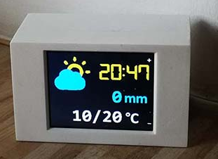

          Und aus der guide section unter diy examples findet sich auch das ein oder andere Schmankerl (mit Touch) :
          • Home-Assistant-ESPHome-Weather-Station
          • Nextion wall mount
            c2cc6ac7-b326-49e3-b16e-7a0748257bc7-imag
            Und noch hier als video zu sehen

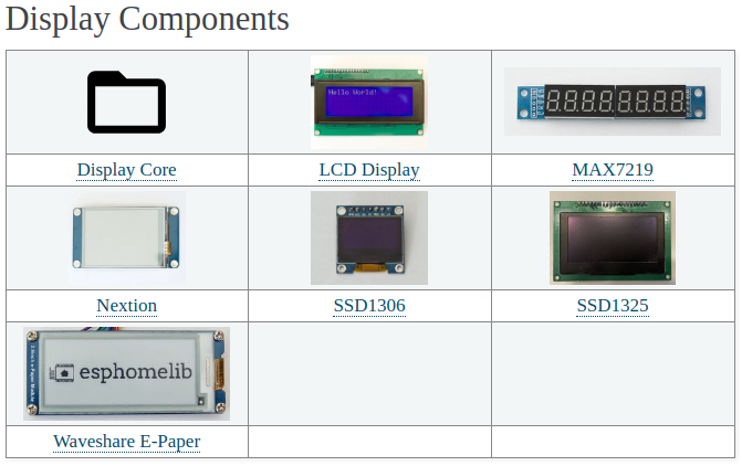

          Und um generell Hardware zum laufen zu bekommen, in diesem Fall Displays, hilft zuverlässig der Blick in die Dokumention. Dort ist alles beschrieben was nötig ist:
          • Display Components
