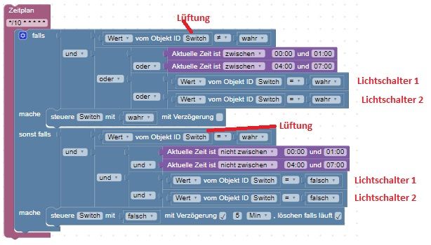

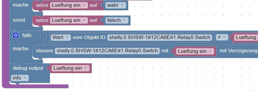

    meine Lüftungsanlage besitzt zwei Potentialfreie Kontakte, an die ich einen Shelly geklemmt habe um die Anlage bei bestimmten Szenen automatisiert steuern zu können.
    Folgendes ist geplant:
    1. Wenn ein Lichtschalter in Badezimmer 1 oder Badezimmer 2 eingeschaltet wird, soll die Lüftungsanlage gestartet werden. Sobald die Lichtschalter ausgeschaltet sind, soll die Lüftung noch eine Nachlaufzeit von 5min haben. Bei gleichzeitiger Nutzung der beiden Badezimmer, dürfen diese die Schaltung nicht gegeneinander beeinflussen und die Lüftung nicht vorzeitig abschalten.
    2. Es soll eine Grundlüftung unabhängig der Lichtschalter in den Badezimmer in zwei Zeitspannen am Tag stattfinden.
    3. Mit der Messung der Außentemperatur und der Raumtemperatur möchte ich eine Art Raumkühlung in den Sommertagen erzeugen, in dem bei einer Temperaturüberschreitung von 20°C Raumtemp ein Abgleich mit der Außentemperatur stattfindet. Ist die Außentemperatur 2K unter der Raumtemperatur, soll die Lüftung gestartet werden. Beide Temperaturen müssen überwacht werden. Steigt die Außentemperatur über der Temperatur im Raum, muss die Lüftung abschalten.
    Der Einfachheit habe ich mich erstmal an die ersten beiden Punkte gewagt. Eine einfache Zeitsteuerung habe ich ans laufen bekommen. Allerdings bei der Integration der Lichtschalter komme ich nach einigen Versuchen nicht wirklich weiter. Die Steuerung funktioniert nicht stabil und spinnt manchmal. Leider bekomme ich es mit meinen bisherigen Programmierkenntnissen nicht vernünftig ans laufen.
    Ich hoffe ihr könnt meinen Fehler finden und mich etwas unterstützen.
    Anbei mein aktuelles Blockly für Punkt 1+2:

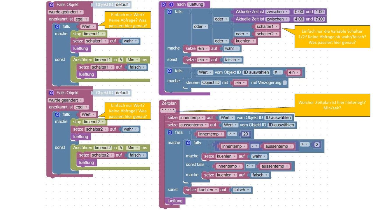

      @erazor86 sagte:
      Polling mit 10 s Intervall erscheint erst einmal einfach, aber ist in einer Ereignis-geteuerten Sprache wie Javascript nicht optimal. Vorschlag:
      Ich hoffe, dass das Programm durch die Wahl der Variablen-Bezeichner verständlich ist.
      • E Offline
        E Offline
        erazor86
        schrieb am zuletzt editiert von erazor86
        Danke für deine Mühe.
        Bevor ich auf dein blockly eingehe, möchte ich erst nochmal erwähnen, dass ich während der Erstellung des Beitrags parallel noch weiter an meinem blockly gearbeitet habe und der Stand von oben nachher schon relativ gut funktionierte. Allerdings habe ich jetzt noch den Haken bei "löschen falls schon läuft" entfernt, wodurch es noch besser läuft. Was bewirkt dieser Haken eigentlich? Habe immer gedacht, der setzt den Timeout zurück wenn ein neuer angesetzt wurde, aber das tut es scheinbar nicht.... Einziges Problem was ich bisher noch habe ist:
        • Wenn Bad1 die Lüftung anschaltet und der Timeout nach dem ausschalten läuft
        • Während der Timeout von bad 1 läuft, im Bad 2 der Schalter betätigt wird, die Lüftung nach dem ersten Timeout ausschaltet, obwohl in Bad 2 noch der Schalter eingeschaltet ist.
        Nun zu deinem Vorschlag:
        Interessante Herangehensweise, mit den Funktionen habe ich so noch nie gearbeitet. Der Verzicht auf den 10 sek Intervall wäre mir auch lieber gewesen, doch irgendwie hab ich das nie mit der Grundlüftung zwischen den Zeiten realisiert bekommen.
        Den Ablauf deines blocklys verstehe ich allerdings noch nicht ganz, ich habe die Unklarheiten mal in gelb kommentiert:
        Ich hab deinen Vorschlag vorhin auch mal getestet und dabei folgendes festgestellt:
        • Lichtschalter 1+2 mit Timeout funktioniert, jedoch habe ich hier das gleiche Timeoutproblem wie mit meinem blockly...
        • Die Grundlüftung zu den Zeiten wird irgendwie nicht gestartet? Diese läuft aber auch nur in Abhängigkeit irgendwelcher Änderungen der Schalter bzw. Temp-Sensoren oder verstehe ich das falsch?
        • Den Block mit dem Zeitplan habe ich erstmal weg gelassen, da ich die Temp- Sensoren noch nicht verbaut habe.
        anbei den Code, den ich von dir übernommen habe:

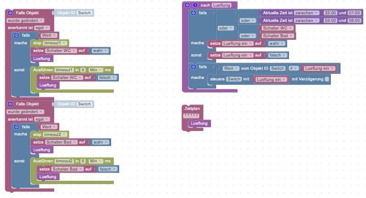

          @erazor86 sagte:
          Dann kann die Grundlüftung nicht funktionieren, denn die ist davon abhängig, dass die Funktion jede Minute (Zeitplan) aufgerufen wird. Ergänze bitte:
          Zu den falls-Fragen:
          falls Irgendwas prüft, ob Irgendwas wahr oder falsch ist. Wenn Irgendwas wahr ist, wird der mache-Zweig ausgeführt, andernfalls der sonst-Zweig. Irgendwas kann das Resultat eines Vergleichs sein, aber auch jeder andere boolsche Wert.
          @erazor86 sagte:
          Das kann nicht sein, denn die Oder-Verknüpfung in der Funktion verhindert das Ausschalten, wenn das erste Timeout abgelaufen ist, aber das zweite Timeout noch nicht.
          • E Offline
            E Offline
            erazor86
            Danke für die Infos....
            Ich habe es jetzt wie von dir beschrieben angepasst. Komischweise reagiert die Lüftung nicht bei Änderungen von "Schalter WC" 🙆

              @erazor86 sagte:
              Dann bau mal einen Debug-Block in den Trigger vom "Schalter WC" ein. Es muss eine Ursache haben.
              E 1 Antwort Letzte Antwort
                @erazor86 sagte:
                E Offline
                E Offline
                erazor86

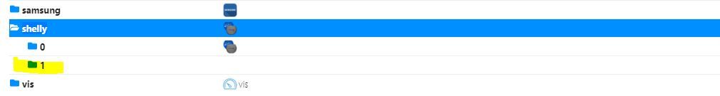

                Danke! Fehler gefunden... ich hatte mal aus versehen eine zweite shelly Instanz installiert und danach wieder deinstalliert... jedoch tauchen die Objekte noch in der Auflistung auf, sind aber nicht mehr aktiv.... somit war ein Schalter ausgewählt, welchen es quasi gar nicht gibt....
                Was hat das eigentlich für einen Sinn, dass man eine Instanz nochmal installieren kann??
                Edit: Habe den Code jetzt nochmal getestet und der zweite Schalter reagiert... Allerdings Schaltet die Lüftung nach 5min aus, auch wenn der Schalter noch an ist... es war ja eigentlich so gedacht, dass es noch eine Nachlaufzeit von 5min gibt, nachdem der Schalter aus ist... Bsp. Ich dusche 20 min und verlasse dann den Raum, die Lüftung zieht noch x min weiter...
                Scheint zu funktionieren 👍 👍
                T 1 Antwort Letzte Antwort
                • E erazor86

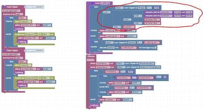

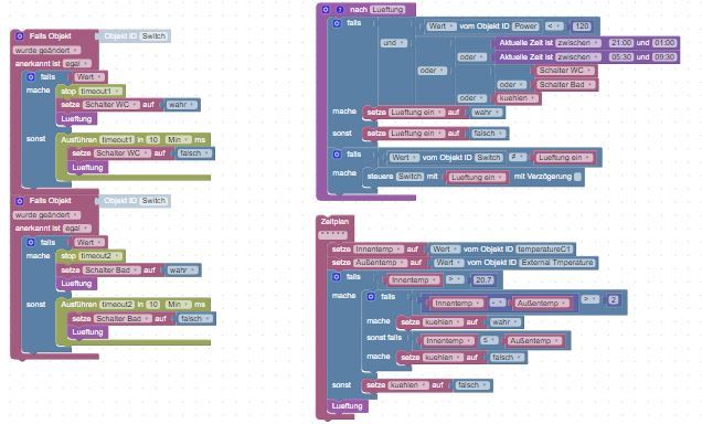

                    Ich habe jetzt auch die Temperatursensoren installiert und in Betrieb genommen. Zusätzlich habe ich noch eine weitere Abfrage installiert, die erkennt ob gerade für die Warmwassererzeugung gelüftet wird.
                    Die zusätzliche Und-Abfrage hatte ich bereits bei der Lüftung ohne Temperatursensoren erfolgreich am laufen.
                    Ich habe das Skript jetzt mit Temperatursensoren am laufen. Ich habe jedoch zwei Versionen. Eine bei der funktioniert alles und bei der zweiten funktioniert die zeitliche Grundlüftung irgendwie nicht. Ich verstehe aber nicht warum? Der Unterschied liegt lediglich in einer anderen Verschachtelung der Oder-Blöcke.
                    Dieses funktioniert:
                    Hier funktioniert die Grundlüftung zu den Zeiten nicht:
                    • E erazor86
                      @erazor86 sagte:
                      Das ist nicht nachvollziehbar. Poste mal den erzeugten Javascript-Code ohne die letzte Zeile in Code tags.

                          <block type="procedures_defnoreturn" id=".Kaw7OsOYlt.vGZmxCX=" x="-712" y="-538">
                            <field name="NAME">Lueftung</field>
                            <statement name="STACK">
                              <block type="controls_if" id="Zm?U~sok-MOQoA?x+3DO">
                                <value name="IF0">
                                  <block type="logic_operation" id=")5*%eQw~X/)iSWqh@}2m" inline="false">
                                    <field name="OP">AND</field>
                                    <value name="A">
                                      <block type="logic_compare" id="a8fGp{mi5QHpFX[)eT[~">
                                        <field name="OP">LT</field>
                                        <value name="A">
                                          <block type="get_value" id="dGF0@3+S-VB%~6nP[~lm">
                                            <field name="OID">shelly.0.SHSW-PM#76B4A1#1.Relay0.Power</field>
                                          </block>
                                        </value>
                                        <value name="B">
                                          <block type="math_number" id="8nXe3^3k/b,+1qr!oe95">
                                            <field name="NUM">120</field>
                                          </block>
                                        </value>
                                      </block>
                                    </value>
                                    <value name="B">
                                      <block type="logic_operation" id="rr-%=*`x~RVoK4]UWf1k" inline="false">
                                        <field name="OP">OR</field>
                                        <value name="A">
                                          <block type="logic_operation" id="paeRegepo#AWP;9X,AnB" inline="false">
                                            <value name="A">
                                              <block type="logic_operation" id="c9/4N(^X6xUL~WSRAWbP" inline="false">
                                                <value name="A">
                                                  <block type="time_compare" id="*|^pBKuH;^yE;FLX-A~X">
                                                    <mutation end_time="true"></mutation>
                                                    <field name="OPTION">between</field>
                                                    <field name="START_TIME">21:00</field>
                                                    <field name="END_TIME">01:00</field>
                                                  </block>
                                                </value>
                                                <value name="B">
                                                  <block type="time_compare" id="9pQI:?/t{DqT;dzd~/?r">
                                                    <field name="START_TIME">05:30</field>
                                                    <field name="END_TIME">09:30</field>
                                                  </block>
                                                </value>
                                              </block>
                                            </value>
                                            <value name="B">
                                              <block type="logic_operation" id="/3Njok1H0A)gm*jcv(zT" inline="false">
                                                <value name="A">
                                                  <block type="variables_get" id=")cG,Lnu((@ii6-e`P*yt">
                                                    <field name="VAR" id="y){h[{-4c8ktWE~`t*:b" variabletype="">Schalter WC</field>
                                                  </block>
                                                </value>
                                                <value name="B">
                                                  <block type="variables_get" id="GisxnNs$x,+=XR1C2@Xg">
                                                    <field name="VAR" id="ll[%4tP{TqAocSN#Fk*;" variabletype="">Schalter Bad</field>
                                                  </block>
                                                </value>
                                              </block>
                                            </value>
                                          </block>
                                        </value>
                                        <value name="B">
                                          <block type="variables_get" id="||zxB3aSE!8R?9ZSnkE_">
                                            <field name="VAR" id="KV/H1-c|)w1;egnhdsVk" variabletype="">kuehlen</field>
                                          </block>
                                        </value>
                                      </block>
                                    </value>
                                  </block>
                                </value>
                                <statement name="DO0">
                                  <block type="variables_set" id="UC1/uT)/,[!nh3lBc9jx">
                                    <field name="VAR" id="-T9#d/Yh6U;{M{f]DniR" variabletype="">Lueftung ein</field>
                                    <value name="VALUE">
                                      <block type="logic_boolean" id="6-dTykGCt4riYS;-0WU1">
                                      </block>
                                    </value>
                                  </block>
                                </statement>
                                <statement name="ELSE">
                                  <block type="variables_set" id="E+HXRavQJqb|xdnj5*|I">
                                      <block type="logic_boolean" id="%F#2XVCXscbE)mb$iw8_">
                                      </block>
                                    </value>
                                  </block>
                                </statement>
                                <next>
                                  <block type="controls_if" id="?X#SDwsiM!EJ==(gof|*">
                                    <value name="IF0">
                                      <block type="logic_compare" id="+W$bowR;Fnn.mr%?m}!.">
                                        <field name="OP">NEQ</field>
                                        <value name="A">
                                          <block type="get_value" id="d{SjejI3Jc.jS$xH,!py">
                                            <field name="OID">shelly.0.SHSW-1#12CA6E#1.Relay0.Switch</field>
                                          </block>
                                        </value>
                                        <value name="B">
                                          <block type="variables_get" id="QQt-F]0H$SX-e-(1H$]k">
                                          </block>
                                        </value>
                                      </block>
                                    </value>
                                      <block type="control" id="]qYeOi_q*_)kJVsfOI~|">
                                        <mutation delay_input="false"></mutation>
                                          <block type="variables_get" id="*Nv!rX54$Px9aKq7Smv}">
                                          </block>
                                        </value>
                                      </block>
                                    </statement>
                                  </block>
                                </next>
                              </block>
                            </statement>
                          </block>

                        Zeitliche Grundlüftung geht nicht:
                        <xml xmlns="http://www.w3.org/1999/xhtml">
                          <variables>
                            <variable type="" id="=Cu-N/(+[fOov!*{1X@x">Innentemp</variable>
                            <variable type="" id="-T9#d/Yh6U;{M{f]DniR">Lueftung ein</variable>
                            <variable type="undefined" id="timeout1">timeout1</variable>
                            <variable type="" id="OXnt;ZJmTwRv9.;*hM;6">Außentemp</variable>
                            <variable type="" id="y){h[{-4c8ktWE~`t*:b">Schalter WC</variable>
                            <variable type="undefined" id="timeout2">timeout2</variable>
                            <variable type="" id="ll[%4tP{TqAocSN#Fk*;">Schalter Bad</variable>
                            <variable type="" id="KV/H1-c|)w1;egnhdsVk">kuehlen</variable>
                          </variables>
                          <block type="procedures_defnoreturn" id="hO0I3^cm/F0zYbSre;U{" x="-737" y="-562">
                              <block type="controls_if" id="[,cSzStucFVmU~-hmz7B">
                                <value name="IF0">
                                  <block type="logic_operation" id="7*oPP`$KePnoN:5umZD2" inline="false">
                                    <value name="A">
                                        <value name="A">
                                          </block>
                                        </value>
                                        <value name="B">
                                          </block>
                                        </value>
                                      </block>
                                    </value>
                                    <value name="B">
                                      <block type="logic_operation" id="iW:Mii];zFUkBmw7#b$c" inline="false">
                                        <value name="A">
                                          <block type="logic_operation" id="-Z~tF6WnSe3.Os@J~DsJ" inline="false">
                                            <value name="A">
                                              <block type="time_compare" id="W#o4d:RW~oHQ]6k,7,kq">
                                              </block>
                                            </value>
                                            <value name="B">
                                              <block type="time_compare" id="O7+r:7,C+Y)%8(c?H!~@">
                                              </block>
                                            </value>
                                          </block>
                                        </value>
                                        <value name="B">
                                          <block type="logic_operation" id="20OCn+]V=hr7o4$099?~" inline="false">
                                            <value name="A">
                                              <block type="logic_operation" id="x,{q21D9-|lwn^}].D5W" inline="false">
                                                <value name="A">
                                                  <block type="variables_get" id="oG`I`7rjIAfHB-CmEcud">
                                                  </block>
                                                </value>
                                                <value name="B">
                                                  <block type="variables_get" id="U3g!4h!=i[_:lMvv_uez">
                                                  </block>
                                                </value>
                                              </block>
                                            </value>
                                            <value name="B">
                                              <block type="variables_get" id="DN{D?AE6HkxRQ2,aa!bP">
                                              </block>
                                            </value>
                                          </block>
                                        </value>
                                      </block>
                                    </value>
                                  </block>
                                </value>
                                  <block type="variables_set" id="xGIm@RSn1a8e$SJN+2#0">
                                      <block type="logic_boolean" id="^J)?[fmzBHW;,|8;]QEU">
                                      </block>
                                    </value>
                                  </block>
                                </statement>
                                  <block type="variables_set" id="@hJ%gX17zS-C6nMX$H,e">
                                      <block type="logic_boolean" id="+n.pY6.-c[ilM##G~22/">
                                      </block>
                                    </value>
                                  </block>
                                </statement>
                                <next>
                                  <block type="controls_if" id="QiE*VlhcBE$jJ8?alSG2">
                                    <value name="IF0">
                                      <block type="logic_compare" id="y@`C~jnV%yL!IB#3D,^l">
                                        <value name="A">
                                          </block>
                                        </value>
                                        <value name="B">
                                          <block type="variables_get" id="!YdTSANG9uz;.+;PLOUf">
                                          </block>
                                        </value>
                                      </block>
                                    </value>
                                      <block type="control" id="Q]=bWm(YJI@p/{l8*h_y">
                                          <block type="variables_get" id="3T=d0tzfgjr*+|9aneWQ">

                          Funktioniert:
                            <variables>
                            </variables>
                            <block type="on_ext" id="+k%pF,=%Z9c%=#eFJ6@8" x="-1312" y="-512">
                              <mutation items="1"></mutation>
                              <value name="OID0">
                                <shadow type="field_oid" id="O5Lo}GGvN}}2l9U2a3-7">
                                  <field name="oid">shelly.0.SHSW-1#C41D9D#1.Relay0.Switch</field>
                                </shadow>
                              </value>
                              <statement name="STATEMENT">
                                <block type="controls_if" id="$=6eX%d},];ZQ!G)lD)3">
                                  <value name="IF0">
                                    <block type="on_source" id=")blSy,7emak;*TR`i3(z">
                                    </block>
                                  </value>
                                    <block type="timeouts_cleartimeout" id="TH,]4ws(3H%t54vGbLbZ">
                                      <field name="NAME">timeout1</field>
                                      <next>
                                        <block type="variables_set" id="Z)73}Vl!lxfRY?q*@bkF">
                                            <block type="logic_boolean" id="w]hvTd@yi0[Yf;uZFf=?">
                                            </block>
                                          </value>
                                          <next>
                                            <block type="procedures_callnoreturn" id="*r=R$XUXKE:vu7cKGz@~">
                                              <mutation name="Lueftung"></mutation>
                                            </block>
                                          </next>
                                        </block>
                                      </next>
                                    </block>
                                  </statement>
                                    <block type="timeouts_settimeout" id="M?6hP.DK~w$Q^8hlTgSq">
                                      <field name="DELAY">10</field>
                                      <field name="UNIT">min</field>
                                        <block type="variables_set" id="hPtMauvSm9R?hQ7VkLZe">
                                            <block type="logic_boolean" id="_3K4Hc5`t^`yGaVs=j!*">
                                            </block>
                                          </value>
                                          <next>
                                            <block type="procedures_callnoreturn" id="Z*hZ8ntz$oE@(XiZ%Zx]">
                                            </block>
                                          </next>
                                        </block>
                                      </statement>
                                    </block>
                                  </statement>
                                </block>
                              </statement>
                              <next>
                                <block type="on_ext" id="}hi9w:?BlVjWdW%F$KhO">
                                  <value name="OID0">
                                    <shadow type="field_oid" id="FEG3gasnAT$IoQA-oji_">
                                      <field name="oid">shelly.0.SHSW-1#C4FB4A#1.Relay0.Switch</field>
                                    </shadow>
                                  </value>
                                    <block type="controls_if" id="V?BS?Z?^[y3J:fiPtx=`">
                                      <value name="IF0">
                                        <block type="on_source" id="n`5cB:j^l=#.LB)(jg4g">
                                        </block>
                                      </value>
                                        <block type="timeouts_cleartimeout" id=",k*[oKWBUf3OR[~QLeKF">
                                          <field name="NAME">timeout2</field>
                                          <next>
                                            <block type="variables_set" id=",,T$clm4g!ixjuZPbGi-">
                                                <block type="logic_boolean" id="b9G7IIp7xL,)*?/r~MZq">
                                                </block>
                                              </value>
                                              <next>
                                                <block type="procedures_callnoreturn" id="1,^J.Yf`Q[.EdVguqyGf">
                                                </block>
                                              </next>
                                            </block>
                                          </next>
                                        </block>
                                      </statement>
                                        <block type="timeouts_settimeout" id="BHaZ1+rl5d=+$@$#(#eu">
                                            <block type="variables_set" id="YW_E}A#uFD8]sO:zHyGR">
                                                <block type="logic_boolean" id="9$4z)Ig0x^l6FaD5LMKL">
                                                </block>
                                              </value>
                                              <next>
                                                <block type="procedures_callnoreturn" id="JN%iP8OTLhoRFXHFN`5/">
                                                </block>
                                              </next>
                                            </block>
                                          </statement>
                                        </block>
                                      </statement>
                                    </block>
                                  </statement>
                                </block>
                              </next>
                            </block>
                                  <value name="IF0">
                                      <value name="A">
                                          <value name="A">
                                            </block>
                                          </value>
                                          <value name="B">
                                            </block>
                                          </value>
                                        </block>
                                      </value>
                                      <value name="B">
                                          <value name="A">
                                              <value name="A">
                                                  <value name="A">
                            <variables>
                            </variables>
                                  <value name="IF0">
                                      <value name="A">
                                          <value name="A">
                                            </block>
                                          </value>
                                          <value name="B">
                                            </block>
                                          </value>
                                        </block>
                                      </value>
                                      <value name="B">
                                          <value name="A">
                                              <value name="A">
                                                </block>
                                              </value>
                                              <value name="B">
                                                </block>
                                              </value>
                                            </block>
                                          </value>
                                          <value name="B">
                                              <value name="A">
                                                  <value name="A">
                                                    </block>
                                                  </value>
                                                  <value name="B">
                                                    </block>
                                                  </value>
                                                </block>
                                              </value>
                                              <value name="B">
                                                </block>
                                              </value>
                                            </block>
                                          </value>
                                        </block>
                                      </value>
                                    </block>
                                  </value>
                                        </block>
                                      </value>
                                    </block>
                                  </statement>
                                        </block>
                                      </value>
                                    </block>
                                  </statement>
                                  <next>
                                      <value name="IF0">
                                          <value name="A">
                                            </block>
                                          </value>
                                          <value name="B">
                                            </block>
                                          </value>
                                        </block>
                                      </value>
                                            </block>
                                          </value>
                                        </block>
                                      </statement>
                                    </block>
                                  </next>
                                </block>
                              </statement>
                            </block>
                              <value name="OID0">
                                </shadow>
                              </value>
                                  <value name="IF0">
                                    </block>
                                  </value>
                                      <next>
                                            </block>
                                          </value>
                                          <next>
                                            <block type="procedures_callnoreturn" id="6rOvy)3[vzt_nHIQiU,2">
                                            </block>
                                          </next>
                                        </block>
                                      </next>
                                    </block>
                                  </statement>
                                            </block>
                                          </value>
                                          <next>
                                            <block type="procedures_callnoreturn" id="JQ`vd0(~y3q#e.jQYKE+">
                                            </block>
                                          </next>

                          @erazor86 sagte:
                          Bei mir funktioniert es: Habe Log-Ausgabe von Variable Lueftung_ein am Ende der Funktion ergänzt und erhielt als Ergebnis false; nach Änderung der Endzeit von 9:30 auf 11:30 war das Ergebnis true.
                          Die Abfrage ist völlig in Ordnung:
                            if (getState("shelly.0.SHSW-PM#76B4A1#1.Relay0.Power").val < 120 && (compareTime("21:00", "01:00", "between") || compareTime("05:30", "11:30", "between") || Schalter_WC || Schalter_Bad || kuehlen)) {
                          • E Offline
                            E Offline
                            erazor86
                            jetzt habe ich es auch nochmal getestet und siehe da es geht?! wer weiß, was ich da zwischenzeitlich wieder falsch simuliert habe 🙄
                            könntest du aber bitte mal den code einfügen, indem du diese Testabfrage eingebaut hast? das habe ich noch nicht so ganz verstanden und könnte mir bei so manchen Analysen helfen... Danke!
                            • E erazor86
                              @erazor86 sagte:
                              Das ist die Zeile 5 des Ergebnisses der Blockly-Übersetzung nach Javascript, zu sehen mit dem Button rechts oben blockly/JS. Oder meinst Du die Log-Ausgabe ?
                              395
