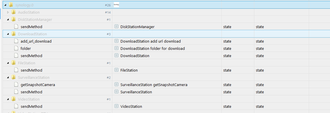

    der Synology Adapter 0.0.4 liefert mir keine Daten.
    Adapter ist grün, Objekte sind angelegt, aber Daten kommen keine.
    Hat da jemand eine Idee zu ? oder funktioniert der Adapter mittlerweile nicht mehr ?

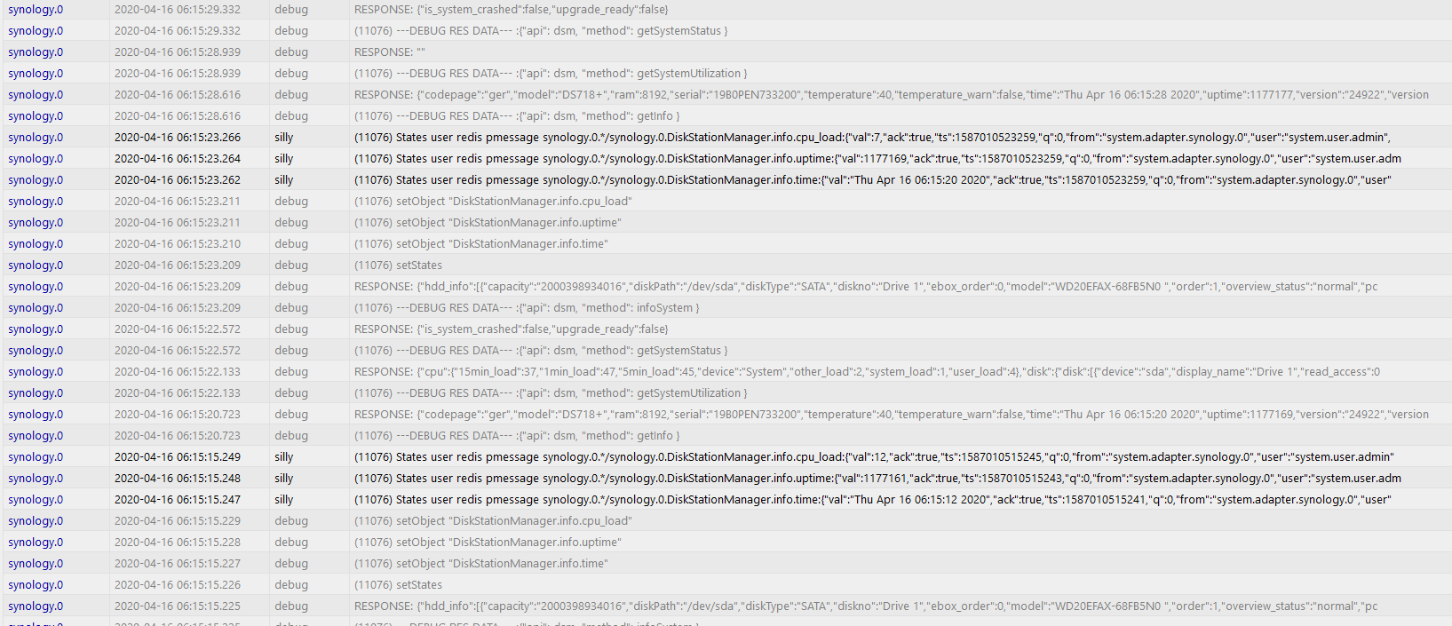

    hier passiert was ..... aber in den Objekten seht nix.

      @skokarl Hi, lass den Adapter besser bleiben, der müllt dir die Synology in /temp zu und dann kannst du dich nicht mehr dort einloggen... bekannter Fehler..
      Der Adapter müsste mal überarbeitet werden.. zuletzt hat @nis @apollon77 da was gemacht??

          @Meister-Mopper sofern das Script Daten ausgibt.. bei meiner DS900 leider keine.. also das Script läuft, Datenpunkte in iobroker werden angesprochen, aber die Synology gibt keine Werte raus..
          update: geht doch.. dauert nur...
