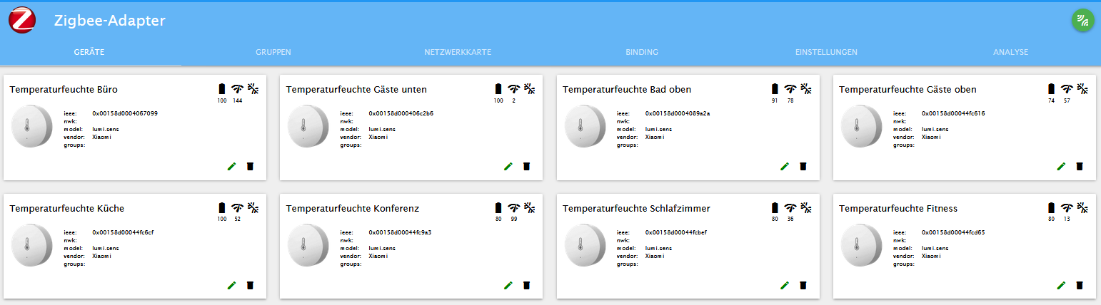

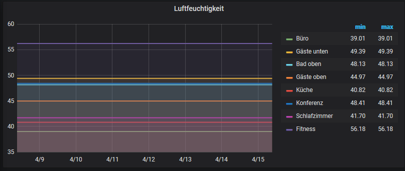

    Ich habe heute eine Visualisierung der Werte von acht Aqara Temp/Luftfeuchtigkeitssensoren erstellt und dabei festgestellt, dass sich die Werte seit dem Anlernen nicht geändert haben.
    Nach einem Neustart des Zigbee-Adapters (1.0.4) ergibt sich das folgende debug-log:

    Currently no devices bedeutet ja, dass der Adapter nichts findet.
    Das ganze betreibe ich an einem RaspberryPi 4B ioBroker-Slave-System mit einem CC2538+CC2592 ZigBee Stick.
    In der Instanz sieht es so aus:
    Weiß jemand Rat?

      Alles gelöscht, neu angelernt, die Daten wieder für den influx-Adapter scharf gestellt und läuft wieder.
