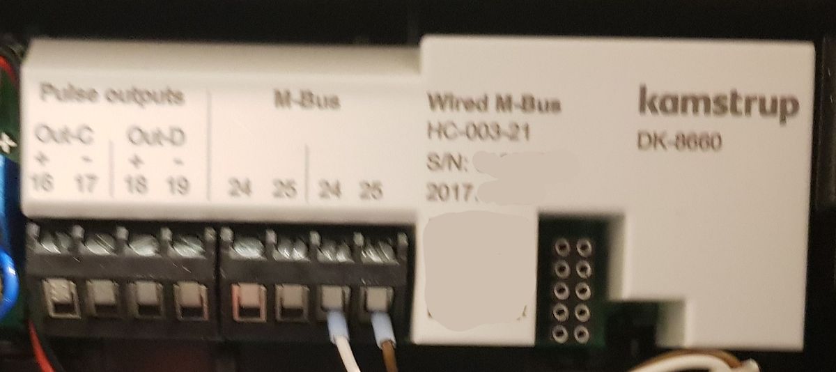

    seit langem versuche ich an die Daten eines Kamstrup Multical 403 zu kommen, leider finde ich nichts brauchbares was mir als Laien weiterhilft.
    Ich habe zwar schon einiges mit den Raspberrys und auch ioBroker gemacht, aber hier komme ich gar nicht weiter.
    (zur Info, es handelt sich um den Wärmemengenzähler eines örtlichen, befreundeten Lieferanten, der sich in dieser Beziehung aber überhaupt nicht auskennt, aber informiert ist)
    Der Wärmemengenzähler hat zwar ein M-BUS Modul verbaut, aber direkt verdrahtet möchte ich dann doch nicht eingreifen zudem funktioniert dieses ja schon mit der Steuerung der Übergabestation und des Pufferspeichers.
    Angestoßen vom Lesekopf von @Jaschkopf kam das Thema wieder hoch, nur hat Kamstrup ja angeblich sein eigenes Übergabeprotokoll wozu ich als "kleiner Mann" keine Infos bekomme.
    Bis jetzt habe ich nur rausgefunden, das der Multical 403 die Daten "freiwillig" senden sollte wenn der Ringmagnet des Lesekopfes aufgelegt ist, also keinen "Anstoß" dafür brauchen soll und es es ziemlich gleich wie beim 402 sein soll, wobei der 402 einen "Anstoß" brauchte.
    Evtl. ist hier jemand, der dies schon mal gemacht hat oder weiter weis?
    Am liebsten wäre die Daten mit dem Lesekopf abzufangen und in ioBroker zu verarbeiten.

      Leider schlief das Thema ein, aber durch andere Projekte würde mich es schon reizen, dies hinzubekommen.
      So, dann möchte ich mal Updaten, evtl. hat sich ja im letzten Jahr was getan, hier meine Erkenntnisse:
      Mit dem Optokopf von Weidmann konnte ich über Windows 10 und dem Programm Metertool von Kamstrup auf den Zähler zugreifen und die Zählerdaten auslesen, leider keine Werte.
      Soweit ich jetzt weis braucht der Multical 403 nicht extra aufwecken oder regelmäßig abgefragt zu werden um nicht abzuschalten (der Multical 402 tat dies ja anscheinend nach ca. 30 min.)
      Des weiteren habe ich im Domoticz – Forum hier ein paar Sachen gefunden.
      (Meine Beiträge in diesem Forum wurden vom Moderator gelöscht, da ich sie angeblich nicht richtig übersetzt hätte)
      In diesem Thread ist am 22.Nov.2020 auch ein Script auf Github

        Sorry, aber ich weis nicht warum es den Code im Spoiler so komisch anzeigt? 😧
        (darum hier der Link)
        verlinkt, leider sagt mir dieses Script ziemlich wenig, und ich bin zu doof es für mich anzupassen. (ob das überhaupt geht?).
        Schön währe es, das Script auf dem Raspi Slave (R3+) zum laufen zu bringen (evtl. alle 15 min mit cronjob?)und die Daten dann in ioBroker zu schreiben (MQTT?)
        Oder stehe ich mit dieser Absicht wieder mal komplett auf dem Schlauch?
        Hatte ja gehofft das es viell. irgend wann mal mit dem Smartmeter- Adapter funktionieren könnte, aber da liege ich wohl auch falsch.
        Oder gibt es zwischenzeitlich von jemanden eine andere Lösung?
        Eine Wired- Lösung habe ich komplett verworfen, da ich in das System selber nicht eingreifen möchte.
        Schöne Grüße

          H Offline
          H Offline
          HelmutLinner
          @csr Hallo
          Ich habe eine Multical402 und verwende den Volkszähler TTL Lesekopf mit einem ESP8266 und dieser Software https://github.com/sebbebebbe/Multical402MQTT
          Um die Daten per MQTT direkt in Iobroker zu bekommen.
          Bei meinem 402 Schaltet es sich nach einer Zeit aus aber bei deiner sollte es ohne Probleme funktionieren.
          • H HelmutLinner
            @csr Hallo
            maibua
            @helmutlinner said in Kamstrup Multical 403 mit Raspberry Pi auslesen:
            Ich habe ebenfalls einen Multical 403 und möchte die Daten gerne auslesen. Habt ihr das mit dem Volkszähler TTL Lesekopf irgendwie hinbekommen?
