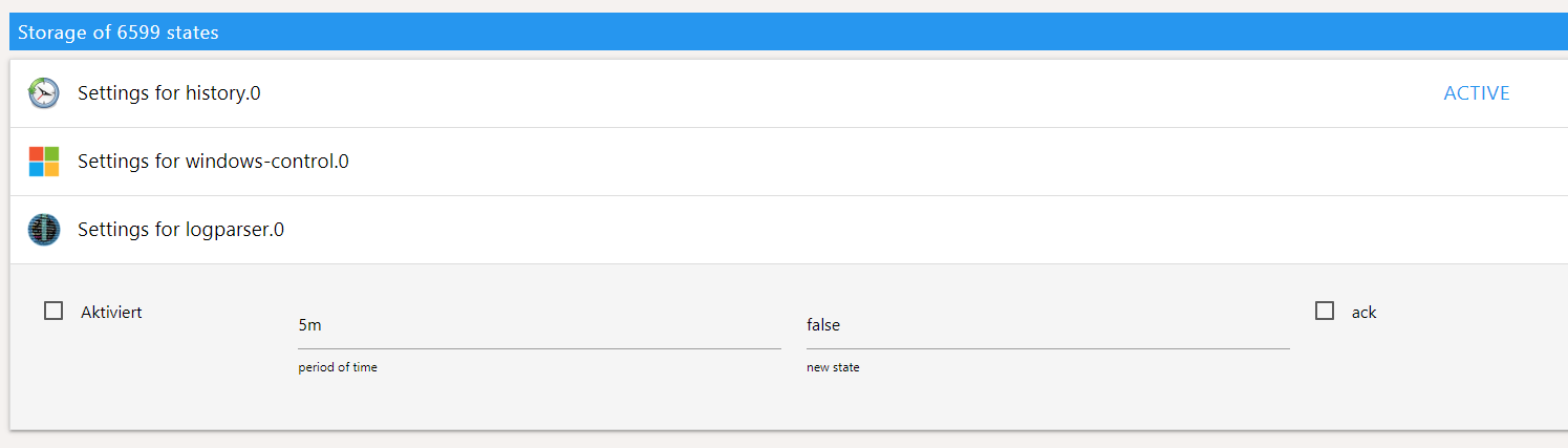

    wenn ich im ioBroker-Admin unter "Objekte" oben rechts auf den blauen Schlüssel klicke
    Dann erscheinen hier von meinen zwei Adaptern windows-control und logparser solche Optionen:
    Ich brauche die aber nicht :-)
    Evtl. habe ich eine falsche Option im Adapter-Creator aktiviert? Kann ich noch nicht ganz nachvollziehen. Scheinbar hängt es mit der Datei admin\custom_m.html zusammen (Link).
    Kann ich die Datei admin\custom_m.html einfach löschen und dann ist gut, oder wie bekomme ich das abgestellt, dass die Adapter hier nicht mehr erscheinen? Evtl. in der io-package.json?
    Danke für etwaige Hinweise. Hat @Glasfaser hier auch schon berichtet.

        Ok, konnte es wie folgt lösen:
        1. admin/custom_m.html löschen
        2. io-package.json: Zeile "supportCustoms": true löschen (auf false setzen geht sicherlich auch, aber nicht getestet)
