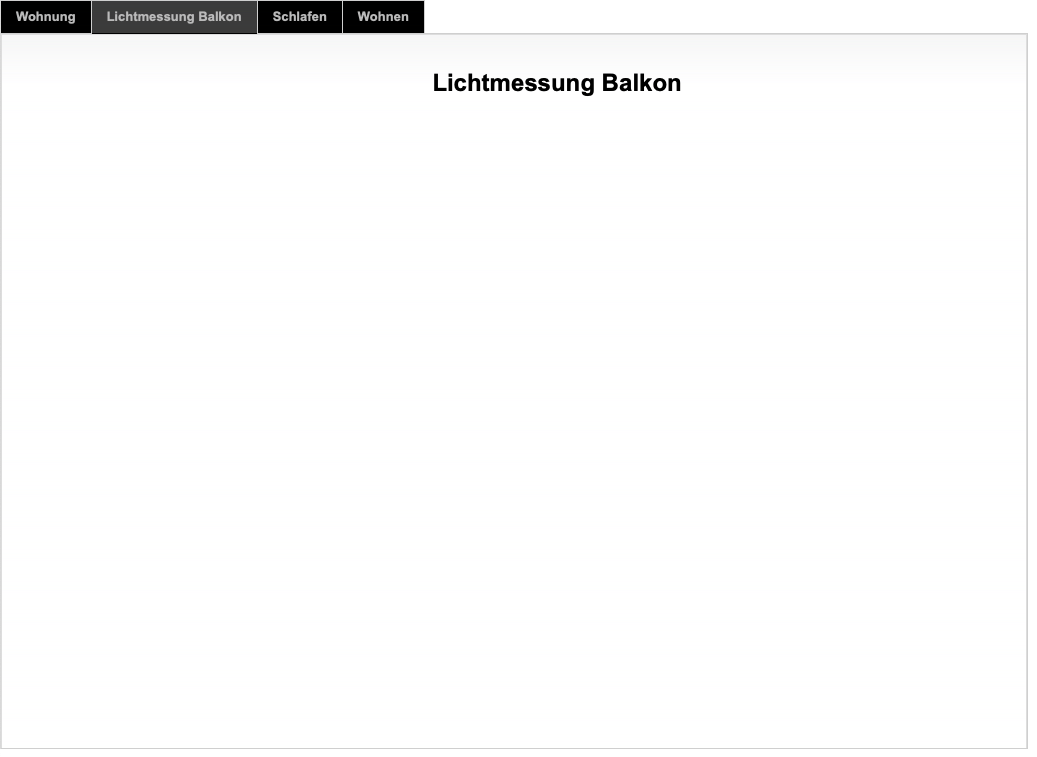

    Hallo zusammen
    Ich brauch mal wieder eure Hilfe.
    Und zwar werden bei mir im vis unter den Slider Tabs die Flot Diagramme nicht vollständig angezeigt.
    Das heisst den Titel des Diagramms steht aber das Diagramm selbst nicht.
    Ich habe mich scho etwas informiert aber bei den meisten Berichten die ich las war es so das gar nichts angezeigt wird, bei mir ist das ja nicht so.
    Ich dachte erst das mein alter Raspi es nicht mehr schafft daher habe ich heute den Pi 4 neu aufgesetzt, jedoch mit dem selben Resultat.
    Komisch finde ich wenn ich über die vis den View anwähle ist das Diagramm vorhanden, nicht aber wenn ich es über die Tabs mache.
    Ich weiss langsam nicht mehr was ich tun kann, da es mir sehr suspekt ist das teile angezeigt werden und andere nicht.
    Anbei noch ein Foto wie es aussieht wenn ich das Visu im Tabs öffne
    Ich habe so die Vermutung das irgendwo eine Kleinigkeit fehlt, aber ich komme nicht drauf woran es liegt.
    Gruss

      @smarty15 sagte in Flot Diagramme werden nicht vollständig angezeigt:
      Grafiken werden auf dem Frontend gerendert - das Backend (RasPi ist immer unschuldig ;-)
      möglich dass dein Frontend zu schwachbrüstig ist und in ein Timeout läuft.
      Ist es am PC genauso?
      Ich selber nutze die Slider-Tabs nicht, wie sieht es denn in einem iFrame aus?
        smarty15
        Hallo @Homoran
        Ja am PC zeigt es mir die Tabs auch nicht an.
        und ich habe die Grafiken in ein iFrame gestellt mit der URL aus dem Flot Adapter
        Aber leider zeigt er mir sie in den Slider nicht an.

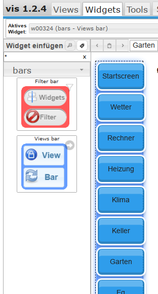

              Ich glaube mich zu erinnern dass es zu den Sliders bereits einen Thread gab
              gib mal in der Widget-Sidebar in das Filterfeld Bar ein, da sollten sie kommen.
              Aus welchem Paket die kamen weiß ich nicht.

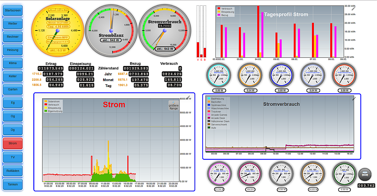

              sieht bei mir so aus:
                  Bin nicht sicher ob das die sind die du meinst?
                  nee ;-)
                  habe jetzt mal nachgesehen, das Paket heisst sinnigerweise vis-bars ;-)

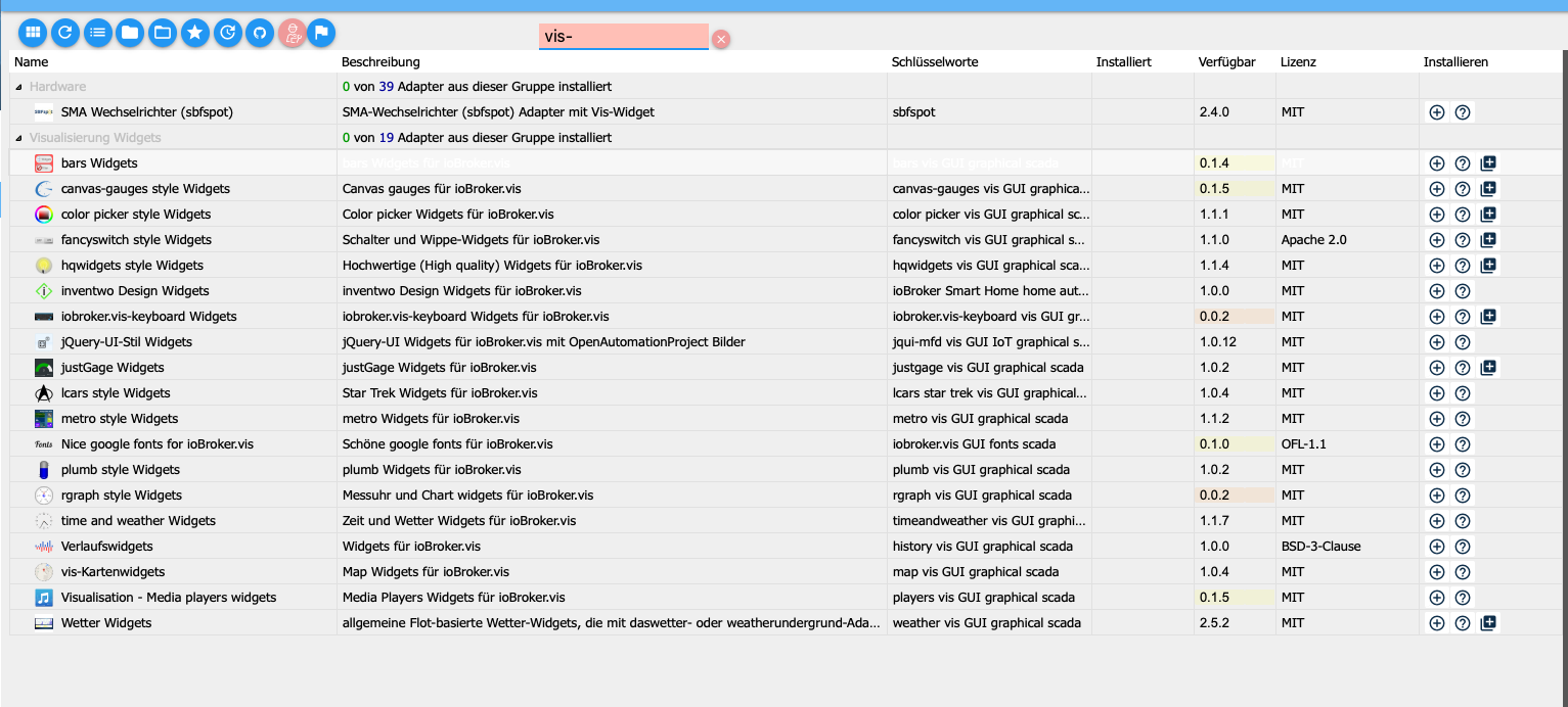

                    Hmm kann es sein das dieses Paket nicht mehr gibt?
                    Finde nur diese hier wenn ich das suche bei den Adaptern.
                    Und beim bars Widgets kam das was ich dir auf dem letzten bild gesendet habe.
                      Das ist es aber.
                      Hast du nach der Installation auch mal vis neu gestartet?
                      und den Browsercache gelöscht?

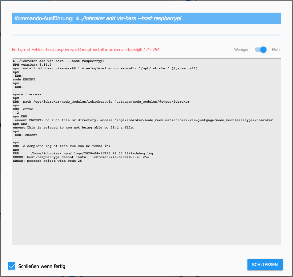

                                          Was mir aufgefallen ist das wenn ich bei den Adaptern auf der Kacheloberfläche bin und den Vis adapter dort installiere ist er dann wenn ich auf Listenansicht geht als nicht installiert drin.
                                          Wenn ich ihn nun dort noch installieren will bekomme ich folgende Meldung.
                                          Weiss nicht ob da der Fehler liegen kann.
