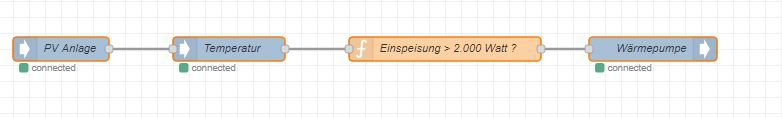

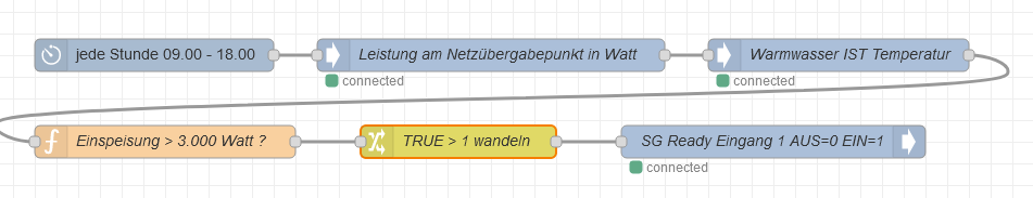

            Kein Thema 😀
            Zur Info:
            Das sieht dann so ähnlich aus.
            Und in der Funktion Node (Einspeisung > 2000 Watt) steht dann so was ähnliches drin.
            Schöne Grüße Frank

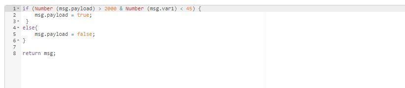

                  Dancekid
                  schrieb am zuletzt editiert von Dancekid
                  Guten Morgen Frankyboy,
                  6296c092-e23f-4eea-8103-0890ae52c661-grafik.png gestern war es wohl zuspät. Heute funktioniert es.
                  Teste gerade die Einstellungen; bekomme zumindest keinen Fehler mehr. Mal sehen, ob es so richtig läuft.
                  Danke für die Tips.
                  Gruß Michael

                      @Dancekid
                      Hi, das freut mich.
                      Nur so als Tipp noch, da du ja eh ne Funktion Node verwendest, brauchst du eigentlich nicht mehr ne Umwandlung. Anstatt msg.payload = true schreibst du msg.payload = 1 und anstatt false 0. Dann kommt 1 und 0 aus der Funktion, als Nummer, brauchst du nen String, dann '1' und '0'
                      Schöne Grüße Frank
