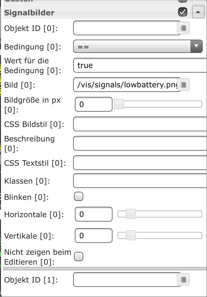

      Eine Möglichkeit wäre die drei Icons(Widgets) übereinander zu legen und je nach Wunsch ein/aus zu blenden.
      Oder du versuchst es über die Signal Bilder:

        @Manuel_K wenn Scripten etwas für Dich ist, damit würde es gehen.
        So tausche ich z. B. die Wettericons
        Gruss Hermann
