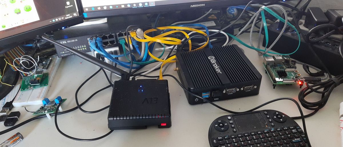

                  @Homoran
                  Muha....oder so.
                  Ich denke mit dem anderen Teil bei dir hat er mehr spass:-)

                      B Offline
                      B Offline
                      bob der 1.
                      @Homoran sagte in Hardware:
                      @bob-der-1 Jepp - ist aber noch nicht erhältlich
                      Schade.....den ELV kannste aber auch mal ordentlich hinstellen .
                      • B bob der 1.
                        @bob-der-1
                        ...und die Tastatur habe ich nachdem ich das Bild hier gesehen habe erst mal geputzt ;-)
