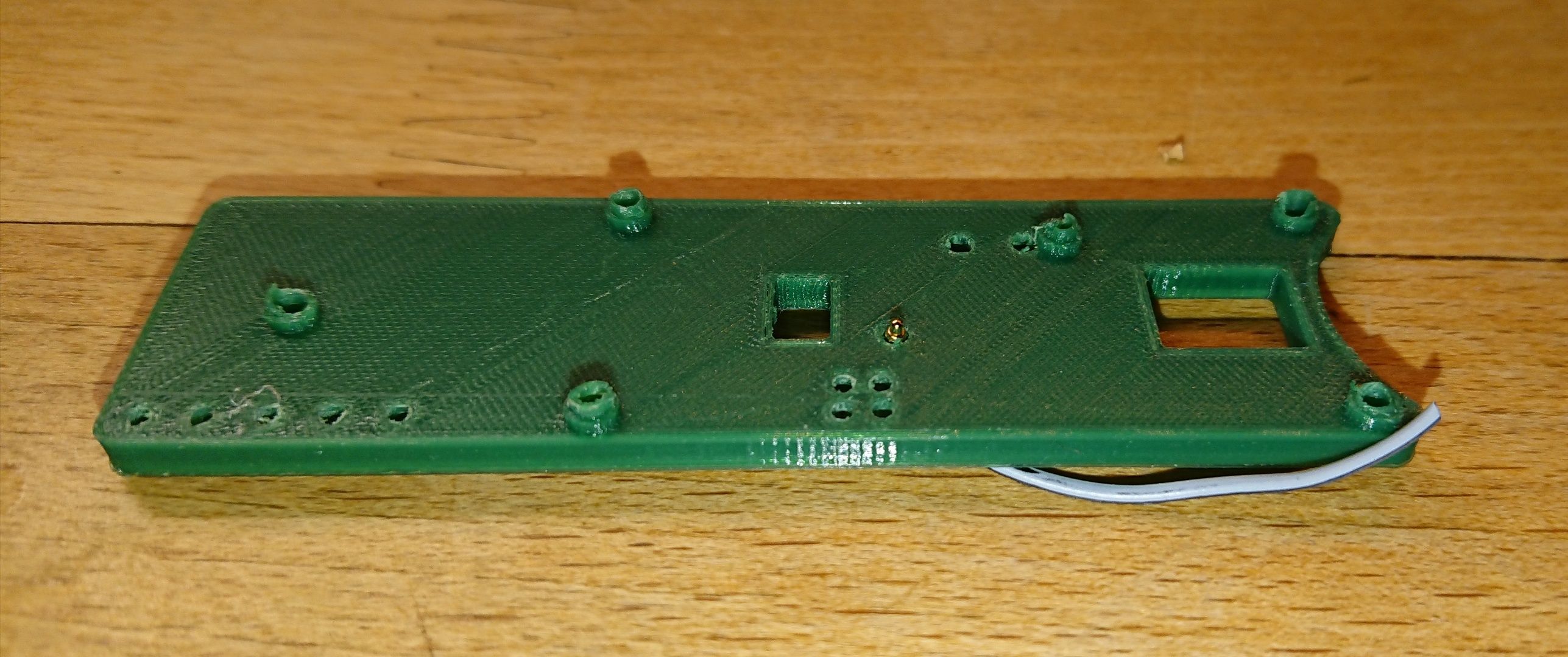

              @alexander-nagel @rreh - inzwischen bin ich ein Stück weiter.
              Habe den ESP8266 per MQTT angesteuert, und die Pins laufen alle über einen solchen Adapter.
              Interessant: ich habe doch ein anderes Layout in der Fernbedienung, und ich habe die Firmware mit einer Kanalerkennung ausgestattet. So hat man 5 Kanäle per MQTT.
              Code ist schonmal hier: https://github.com/lxnoid/SomfyIO (räume den noch auf, vielleicht)
              STL kommt noch für das Gehäuse und den Adapter bei Thingyverse wenn ich damit fertig bin.20210425_200459.jpg
              So ist der Stand.

                Komplett zum Nachbasteln:
                https://www.thingiverse.com/thing:4847509
