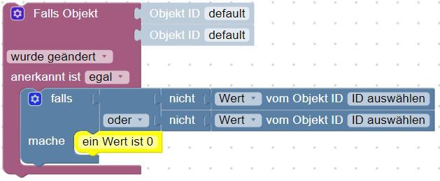

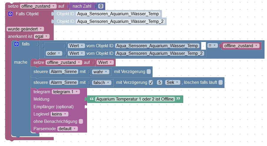

    Da ich nun zwei DS18B20 Sensoren in meinem Aquarium verbaut habe und da diese leider ab und an verschwinden und ich keine Tasmota fähige alternative kenne muss es bei denen bleiben.
    Dazu würde ich gerne diese Sensoren kontrollieren.
    Wenn die Sensoren offline sind, zeigen sie im Sonoff Adapter 0°C an und sind somit offline.
    Wie kann man es per Blockly erstellen, das wenn der eine oder der andere 0°C anzeigen sollte, das eine Nachricht ausgegeben wird und meine Alarm Sirene für 5 sek einschaltet.
    Mein Ansatz sieht so aus:

        Jan1
        @Aphofis
        Da wäre es wohl sinnvoller, wenn man den Grund dafür kennen würde warum die Sensoren einfach verschwinden, denn normal ist das nicht.
        AphofisA 1 Antwort Letzte Antwort
        • H Offline
          H Offline
          hans_999
          Gesperrt
          @Aphofis such doch mal im Forum nach da18B20 und Auwuarium https://forum.iobroker.net/search?term=aquarium ds18b20&in=titlesposts
          Vielleicht hilft das weiter...
          • J Jan1
            @Aphofis
            AphofisA Offline
            AphofisA Offline
            Aphofis
            @Jan1 sagte in Temperatur überwachung:
            @Aphofis
            Da ich ein Meerwasser Aquarium habe und auch wenn die Röhrchen in denen die Temp Sensoren stecken trotzdessen ab und an rosten und löcher bekommen und der Sensor säuft ab. Sensor kaputt! damit ich das mitbekomme brauche ich so eine Steuerung.
            J 1 Antwort Letzte Antwort
            • AphofisA Aphofis
              @Aphofis
              Jan1
              @Aphofis
              Alles klar, das eklärt dann auch warum die verschwinden.
              • J Jan1
                @Aphofis
                AphofisA Offline
                AphofisA Offline
                Aphofis
                @Aphofis
                Ich hatte auch schon DS18B20 für 10€ gekauft und genau das selbe nach ein paar monaten im eimer!
                entweder dringt durch die Heißplastikschläuche Wasser ein, weil Kabel und schläuche mit der zeit durchs UV Licht der Lampen aushärtet oder das Edelstahl Röhrchen fängt an zu Rosten und wasser tritzt ein.
