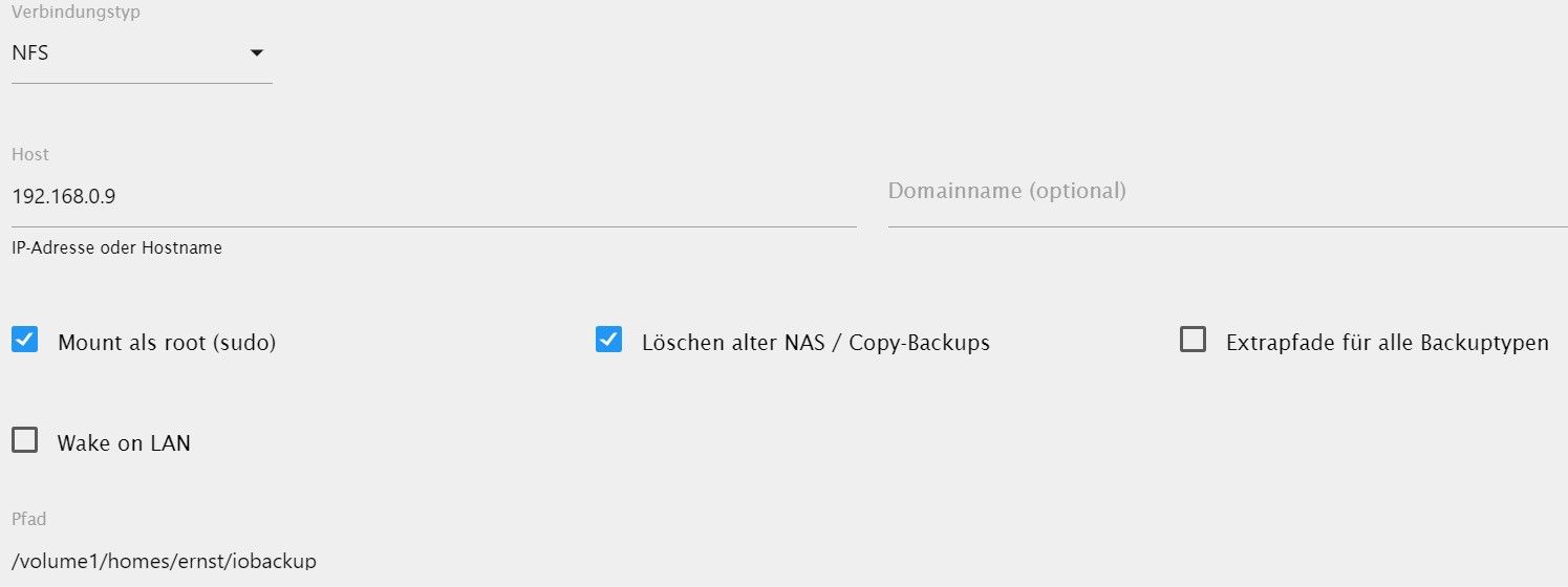

    Ich hab ne Synology, und versuche das Backup darauf zu schreiben.
    Was habe ich gemacht,
    Ordner angelegt, NFS Berechtigung für IOBroker anhand der IP erstellt

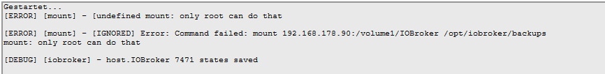

    aber irgendwie gehts nicht
    mit root
    warum ist das alles so schwer ?🤔

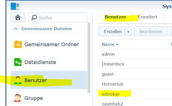

      Dein Pfad ist nicht richtig , kein /volume1/ davor , was ich erstmal sehe !!!
      Hast du das beachtet :
      Der Adapter ist für Multiplattformen geeignet und kann neben Linux-Installationen auch auf Windows und Mac Installationen verwendet werden.
      Für den CIFS Mount muss zwingend cifs-utils installiert sein. - sudo apt-get install cifs-utils
      Für den NFS Mount muss zwingend nfs-common installiert sein. - sudo apt-get install nfs-common
      Hier meine Einstellungen mit cifs ....
      Kein NFS sondern den Benutzer freigeben ...
      S 1 Antwort Letzte Antwort

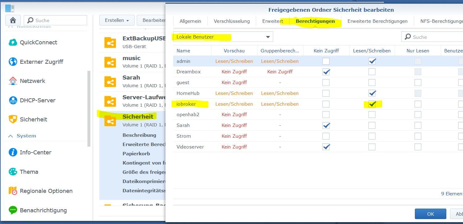

            skokarl
            @Glasfaser
            Habs jetzt auch so gemacht, geht natürlich. Danke für Deine Screenshots.

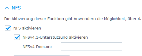

                        @skokarl hast du NFS in der Syno aktiviert?
                          skokarl
                          @Homoran
                          Ja, und die IP Adresse freigegeben die auf die Diskstation zugreifen darf,
                          sieh mal mein erstes Bild.
                          Das gute an NFS ist ja, dass man kein User/Pass braucht.
                          Ich vermute mal es liegt an der NFS Version, die gibt's auch von 1-4, sind allerdings alle in der Syno
                          aktiviert. Dazu kommt dann die Schreibweise des Pfades....und irgendwie sind sich da alle auch nicht einig. 😬
                          Das ist alles nur ein blöder Bedienungsgsfehler von mir, das meinte ich ja, wer will
                          das alles noch verstehen wenn man kein Crack ist.😁
                          Ich lasse es jetzt auch über cifs laufe, das funktioniert ja einwandfrei.
                          Danke Dir trotzdem
