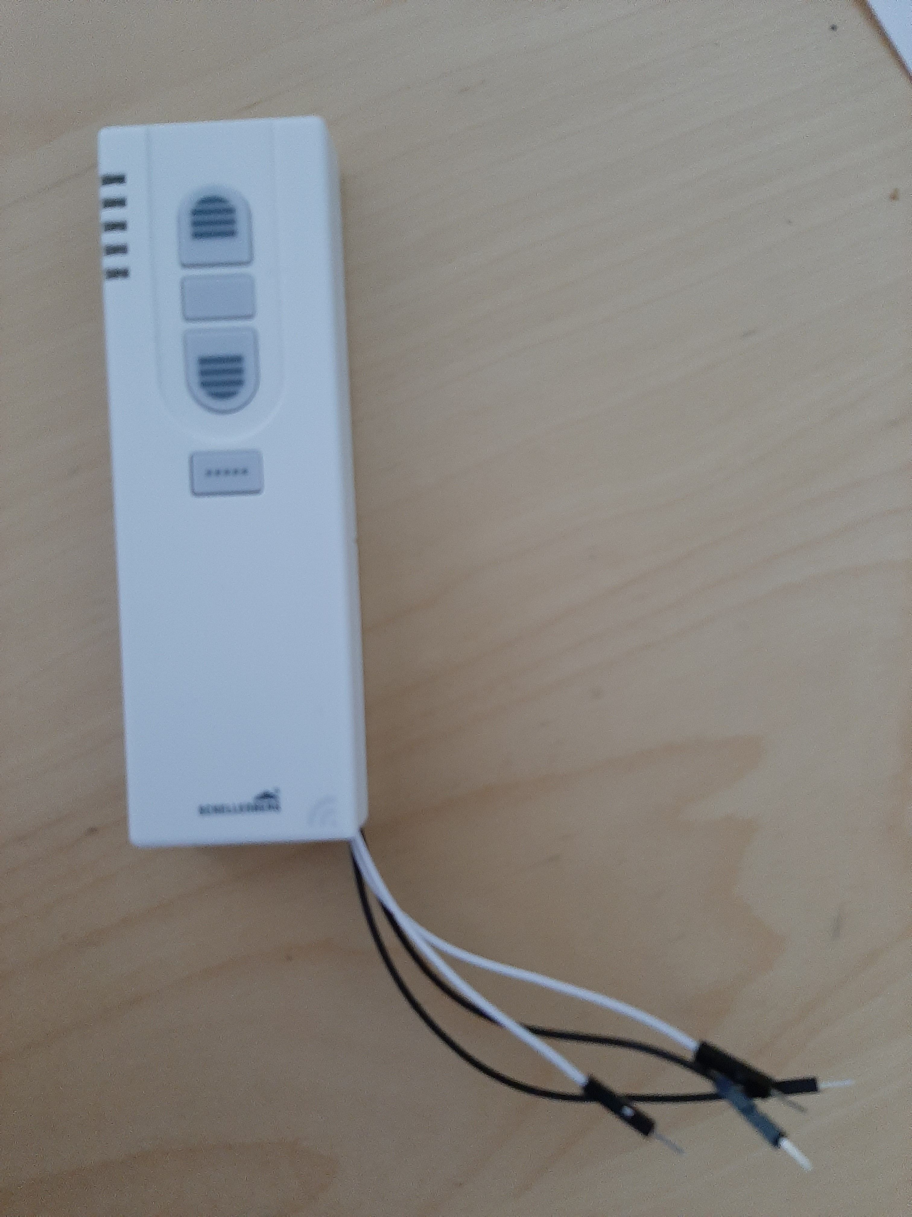

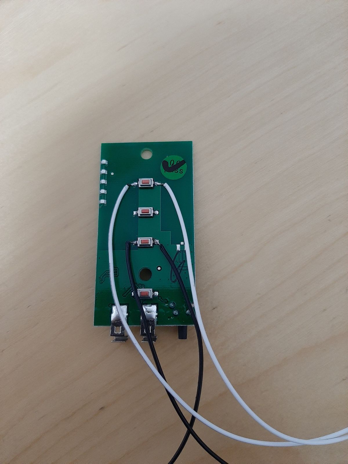

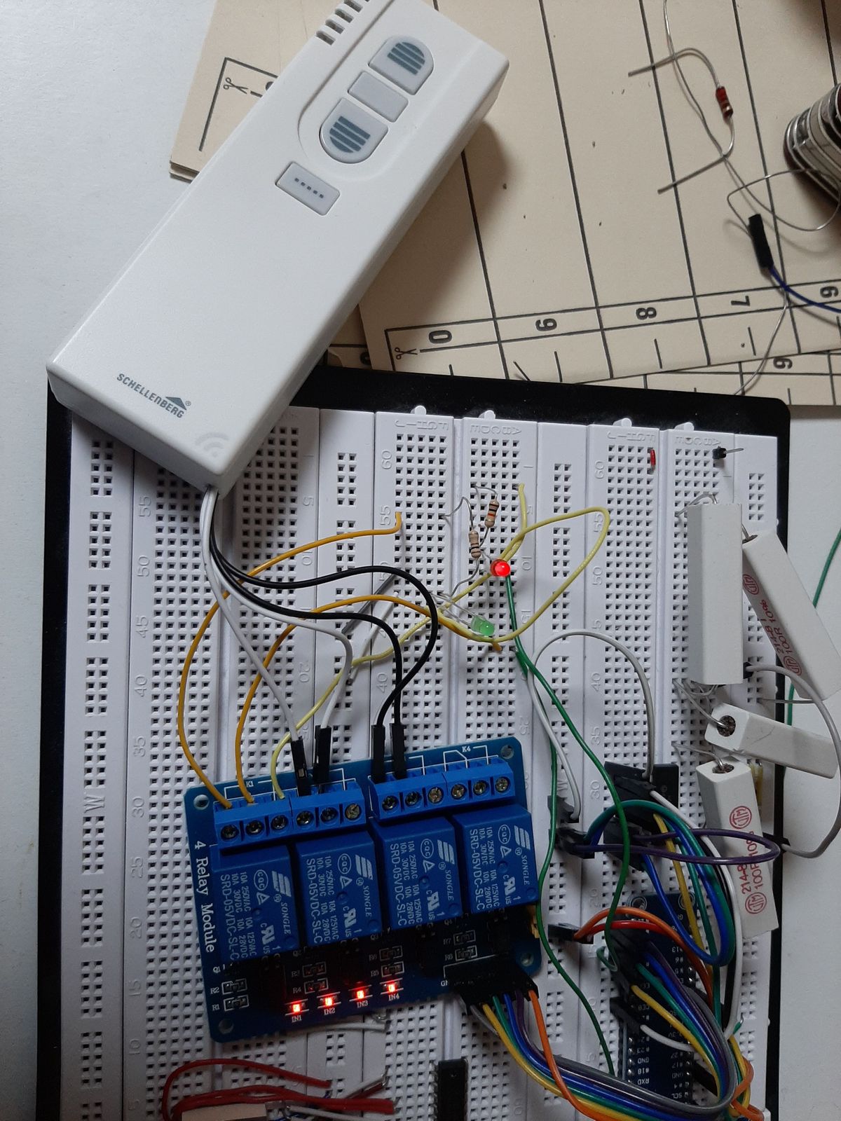

    Mit einem Elektrischen Gurtwickler von Schellenberg ist das kein Problem wie ich euch gleich zeige ins Node-Red ein zu binden.
    Benötigt wird der Funksender von Schellenberg, dies wird wie im Bild verbunden:
    Es reicht, wenn der Knopf überbrückt wird. Dies wurde mit den Ralais verbunden.
    Die Relais, sollen nicht eine Dauerüberbrückung machen, deswegen in der Schaltung der trigger, mit einer Überbrückungszeit von 2s
    Diese Verbindung am Drücker, sollte auch am Gerät direkt realisiert werden können. Vlt kommt dies hier noch als Ergänzung.
    Ich hoffe mit meinem Beitrag auch andere dazu zu animieren.
