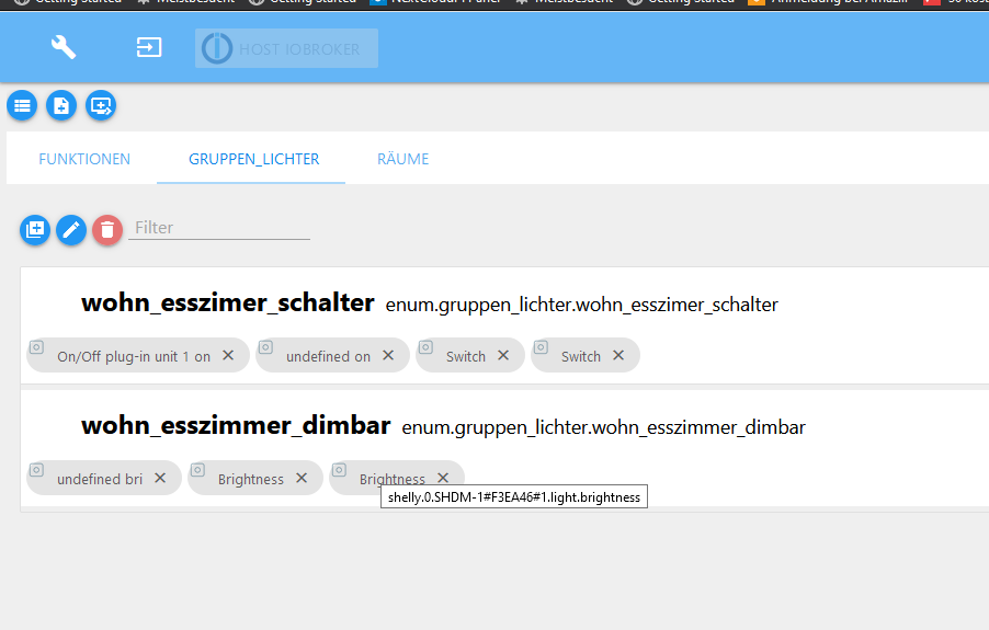

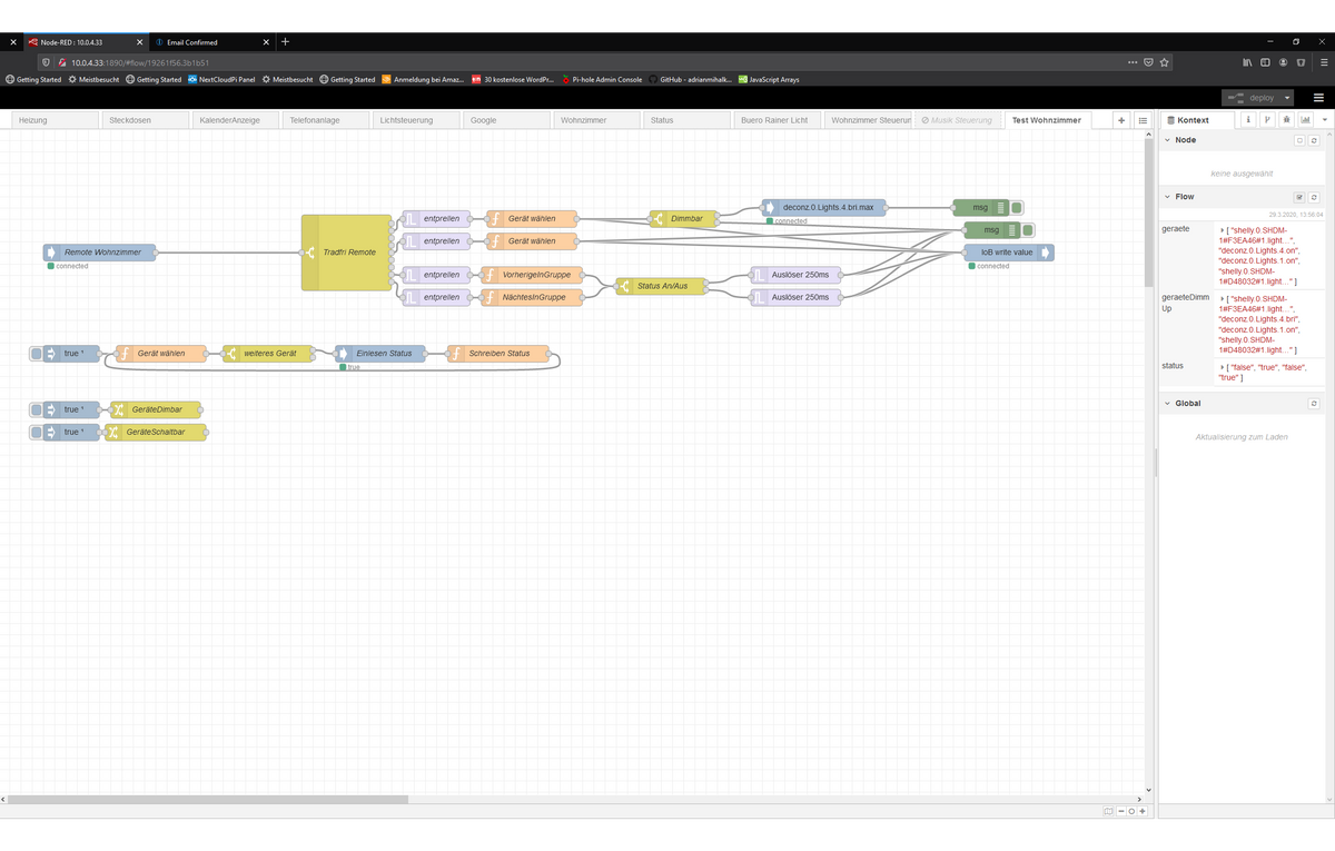

    ich mache meine ersten Gehversuche in Node Red und JavaScript. Ich habe noch ein paar Probleme den Iobroker anzusprechen. Normale Objekte sind dabei kein Problem. Ich würde gerne eigene Aufzählungen ansprechen um damit Gruppen zu realisieren.
    Im Flow übergebe ich die anzusprechenden Objekte als Workaround zur zeit als injectnode weil ich nicht weis wie ich die Aufzählungen ansprechen kann. Gibt es eine möglichkeit die Aufzählungen in Node-Red auszulesen.
    Die Links-Rechts Tasten soll die Lampe aus der Gruppe auswählen und einmal blinken lassen. Dann soll ein kurzer druck auf die Heller taste die Lampe einschalten wenn schon eingeschaltet über den Dimmer heller machen ein langer druck soll die Helligkeit kontinuierlich erhöhen(ist aber noch nicht implementiert).
    Da ich Zigbee-Lampen über Deconz und Shellies zusammen verwende unterscheiden sich die Parameter um das Dimmen zu steuern. Ich muss also irgendwie die MAX und MIN Werte für das gerät ermitteln. und kann dann ein Korrekturfaktor einbauen.

    Für Tipps wäre ich sehr Dankbar
    VG
    Rainer
