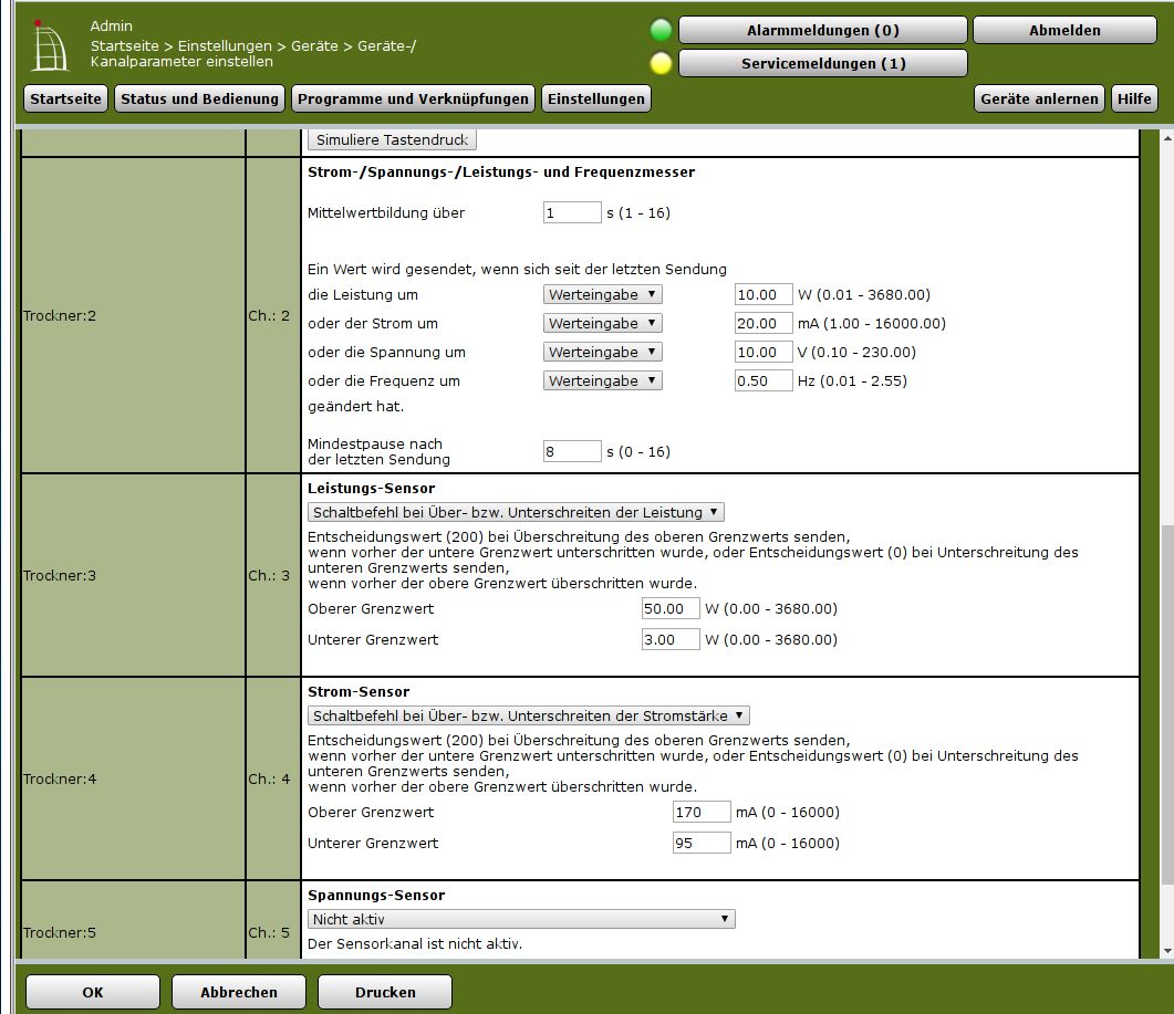

    Verstehe trotzdem noch ncht, wie Du es in der CCU hinbekommen hast. Läuft da ein Makro? Das macht doch nicht alles der Aktor, oder?
    Magst Du vielleicht noch ein Screendump vom Trockner und den CCU-Settings mir posten?

      @Fitti:
      Magst Du vielleicht noch ein Screendump vom Trockner und den CCU-Settings mir posten? `
      Für dich tu ich doch fast ales:
      @Fitti:
      Das macht doch nicht alles der Aktor, oder? `
      Im Prinzip schon, nur er zeigt es dir nicht. (Funktioniert ebenso unsichtbar sogar mit Direktverknüpfungen)
      @Fitti:
      wie Du es in der CCU hinbekommen hast. `
      Um jetzt diesen Wert (Sndars:200=scharfgeschaltet; 0= jetzt ist die Maschine fertig) aber in ioBroker sehen zu können, MUSS dieser Wert in einem Programm auf der CCU eingebunden zu sein. Klingt unglaublich, ist aber so!
      Dazu habe ich dann das starwars ;-) Programm geschrieben mit allen möglichen Entscheidungswerten im Wenn und einer weiteren Bedingung, die nicht wahr werden soll (Außentemperatur >80°C) und gut ist.
      Jetzt ist der Entscheidungswert auch in ioBroker sichtbar.
      Der Datenpunkt existierte immer nur mit 0/NULL un änderte sich nicht. Das wir er aber ab sofort!
      Frach mich nur!
      Rainer

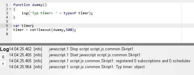

              var timer = null;
              Wird dort die Variabel timer einfach mit "null" beschrieben? Würde auch ein "0" gehen? oder muss es ein String sein. `
              Timer-Variablen sind Objekte.

                @paul53:
                […]da die Timervariable noch nicht die richtige Objektstruktur hat (keine Ahnung, wie die aussieht :? ). `
                Soweit ich weiß, sind Timervariablen einfach Zahlen. Die Runtime (node.js/Browser) hat dann irgendwo eine Tabelle der Timer, die zu den Zahlen gehören.
                • paul53P Offline
                  • AlCalzoneA Offline
                    AlCalzoneA Offline
                    AlCalzone
                    Hmm, dann scheinen Browser das anders zu handhaben als NodeJS
