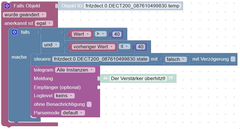

        @P-A-L-A-D-I-N sagte:
        Der Schaltzustand sollte nach einer Sicherheitsabschaltung auf "aus" bleiben.
        Dann darf die Steckdose nicht abhängig von der Temperatur automatisch wieder eingeschaltet werden.
        <xml xmlns="http://www.w3.org/1999/xhtml">
         <block type="on_ext" id="4q^Gym2_R00S~uZ;6]Y=" x="-170" y="-543">
           <mutation items="1"></mutation>
           <value name="OID0">
             <shadow type="field_oid" id="d_d:QHni0OEW~wug/Mwl">
               <field name="oid">fritzdect.0.DECT200_087610499830.temp</field>
             </shadow>
           </value>
           <statement name="STATEMENT">
             <block type="controls_if" id="pd|O!n.iDZ]CiJWuE-XP">
               <value name="IF0">
                 <block type="logic_operation" id="}wQ-^j:*$HYiMcTs7;B0" inline="false">
                   <field name="OP">AND</field>
                   <value name="A">
                     <block type="logic_compare" id="q5KYhBAZLwRa066q=t(@">
                       <field name="OP">GT</field>
                       <value name="A">
                         <block type="on_source" id="^zgR%)5}GqYHPC%.cD!f">
                         </block>
                       </value>
                       <value name="B">
                         <block type="math_number" id="W#3pU-@V;]RdH;F@s[Az">
                           <field name="NUM">40</field>
                         </block>
                       </value>
                     </block>
                   </value>
                   <value name="B">
                     <block type="logic_compare" id="qiXlrfZ[%/b#Sp~O}9y=">
                       <field name="OP">LTE</field>
                       <value name="A">
                         <block type="on_source" id="AHJb2Pu~MR!o|1BdMOD@">
                           <field name="ATTR">oldState.val</field>
                         </block>
                       </value>
                       <value name="B">
                         <block type="math_number" id="zdT+A@@4|3Q7$HJ9F7,i">
                         </block>
                       </value>
                     </block>
                   </value>
                 </block>
               </value>
               <statement name="DO0">
                 <block type="control" id="i7zg-].L$M]_`u6q*SZ~">
                   <mutation delay_input="false"></mutation>
                   <field name="OID">fritzdect.0.DECT200_087610499830.state</field>
                   <value name="VALUE">
                     <block type="logic_boolean" id="8:.A1/v9+_gmv3Ic4u2S">
                     </block>
                   </value>
                   <next>
                     <block type="telegram" id="MVV+*;/6K6[5.@kLA$$)">
                       <field name="LOG"></field>
                       <value name="MESSAGE">
                         <shadow type="text" id="VD10Zsr{RyRg*NZrdsMw">
                           <field name="TEXT">Der Verstärker überhitzt!</field>
                         </shadow>
                       </value>
                     </block>
                   </next>
                 </block>
               </statement>
             </block>
           </statement>
         </block>
        </xml>
        Von Alexa habe ich keine Ahnung.

          So sieht das Ganze bei mir im Blockly dann aus:

          @P-A-L-A-D-I-N Oder die Einschalttemperatur auf < 30°C. Ein Türkontakt wäre da doch die Lösung. Entweder gibt er den Verstärker nur bei offener Tür erst frei oder er hebt die Abschaltung bei Überhitzug auf.
          • T Nicht stören
            T Nicht stören
            ticaki
            Ich stelle mir gerade vor wie die Sicherheitsschaltung um 3:00 morgens die Anlage frei gibt :)
            @P-A-L-A-D-I-N
            Alexa ist einfach:
            alexa2.0.Echo-Devices.xxxxxxxxxxx.Commands.announcement
            verwende "steuere" und schreibe den Text den du möchtest in den Datenpunkt. Die xxxxx sind die Seriennummer des Echos der den Text ausgeben soll.
