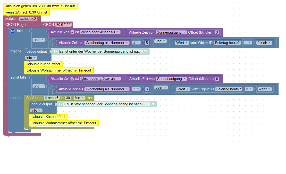

    Hallo liebe Gemeinde,
    ich würde gerne die ein oder andere Expertenmeinung zu meinem Jalousie-Blockly haben.
    Folgendes soll passieren, die Jalousien sollen Mo-Fr frühestens um 6 Uhr und spätestens um 6:30 Uhr hochfahren. In der Zeit dazwischen soll es abhängig vom Sonnenaufgang geschehen.
    Für Sa, So und an Feiertagen soll das ganze um eine halbe Stunde später stattfinden, sprich zwischen 6:30 Uhr und 7 Uhr ebenfalls in der dazwischen liegenden Zeit vom Sonnenaufgang gesteuert.
    Hier die Blockly's,
    Und hier der Export,
    Blockly.txt
    Ich freue mich auf regen Austausch. Das ganze soll soweit mir bekannt auch über den Adapter Shuttercontrol funktionieren, doch leider muss ich meine Jalousien zur Zeit noch über einen HomeWizard per IP Befehl steuern.
    Vielen Dank und nen angenehmem Restsonntag an alle!
    Gruß Michael
