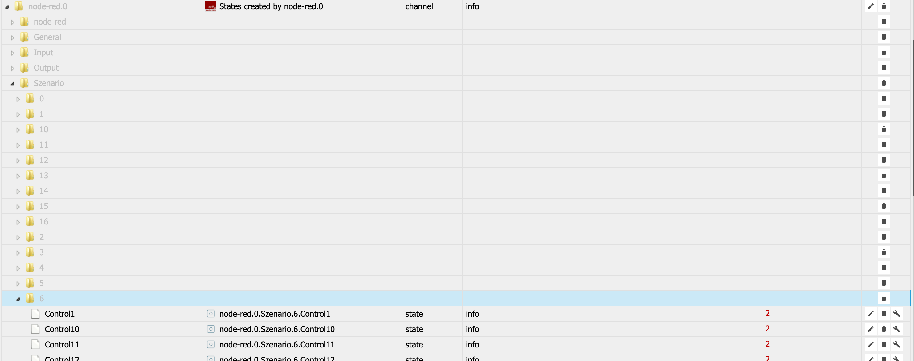

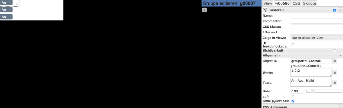

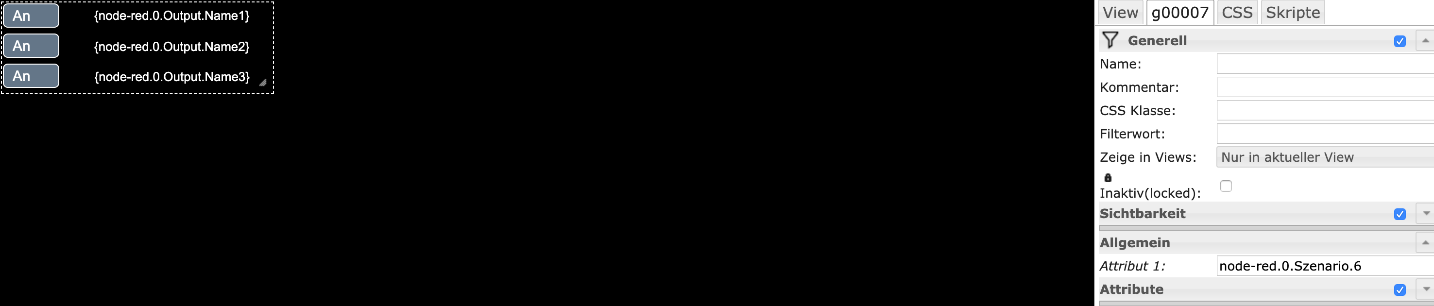

    ist es möglich an ein gruppiertes Objekt einen Überordner von Objekten zu übergeben (in meinem Fall node-red.0.Szenario.6) und dann in der Konfigurataion der Gruppe mit groupAttr1. XXX auf die untergeordneten Datenpunkte zuzugreifen?
    In meinen Tests bekomme ich es nicht zum Laufen:

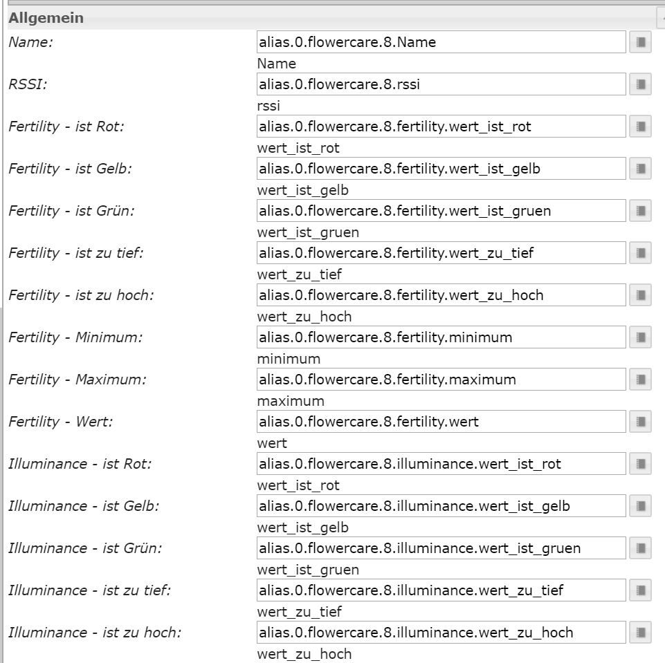

        Ich habe mir auch eine Widget Gruppe zusammen geklickt, welche viele Datenpunkte verwendet die im gleichen Zweig liegen. Wenn ich nun den Zweig als Attribut angeben könnte und in der Gruppe die konkreten Datenpunkte zusammensetzen könnte. Hätte ich die Möglichkeit meine Gruppe von 36 Attributen auf 1 zu ändern, was die Bedienbarkeit natürlich enorm verbessern würde.
        Zum Verständnis mal meine aktuellen Attribute der Widget Gruppe:
        Die Standardwege {groupAttr}.wert1 funktionieren leider nicht. Auch andere Wege habe ich nicht gefunden, da der Wert "groupAttr" nicht mehr interpretiert wird, sobald ein zusätzliches Zeichen hinzugefügt wird. (oder ich habe noch nicht das korrekte Zeichen gefunden)
