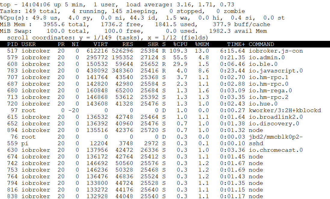

        miggedy
        Die Daten die ich angegeben habe, habe ich von htop während das Problem besteht.
        Hier gerne mal ein Screenshot während die admin Seite fröhlich im Chrome am Laden ist.
        Meinst du die 1,25MB im Swap sind wirklich durch ein Speicher-Überlauf gekommen? Das ist so gering, dass ich eher davon ausgegangen bin, dass ein File in der Größe vielleicht immer bereit gehalten wird.
        paul53P HomoranH 2 Antworten Letzte Antwort

          @miggedy
          5 Prozesse js-controller mit extrem hoher CPU-Last ! Wie sieht dies nach einem reboot aus ?

            @miggedy
            Mach bitte erstmal einen reboot wie @paul53 geschrieben hat. Sieh dann nochmal auf top
            @miggedy sagte in admin Seiten laden extrem langsam bis gar nicht:
            1,25MB ist der noch freie SWAP (von 100)
            bei 4GB RAM sollte der SWAP eigentlich gar nicht benötigt werden

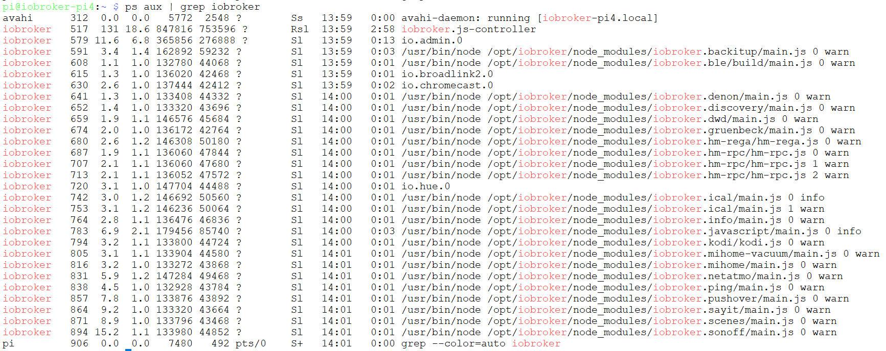

              miggedy
              Nach reboot ist es an sich das gleiche.
              Es sind aber auch nicht wirklich 4 Prozesse, htop zeigt glaube ich jeden Prozess pro CPU Kern?
              Jedenfalls bei "ps" ist es nur ein Prozess:
              Glaube nicht, dass 1,25MB der freie Swap ist, sondern der belegte von 100MB. Nach reboot ist dieser wie erwartet auf 0. Hier ein neuer Screenshot während admin im Browser geladen wird:
              Hier auch mal ein screenshot von top (bei dem man im Gegensatz zu htop jeden Prozess auch nur ein mal sieht):

                    Ja, sicher war da auch noch ein bisschen was am starten als ich den Screenshot gemacht hab.
                    Jetzt sollte sich eigentlich alles beruhigt haben.
                    Hier nun mal ein aktueller Status von top
                    top - 14:15:28 up 16 min,  1 user,  load average: 2.08, 2.99, 2.21
                    Tasks: 140 total,   2 running, 138 sleeping,   0 stopped,   0 zombie
                    %Cpu(s): 44.1 us,  8.4 sy,  0.0 ni, 43.8 id,  3.1 wa,  0.0 hi,  0.6 si,  0.0 st
                    MiB Mem :   3955.6 total,   2068.5 free,   1420.2 used,    466.9 buff/cache
                    MiB Swap:    100.0 total,    100.0 free,      0.0 used.   2401.6 avail Mem
                    ist immer noch zu hoch. Auf meinem Pi4 2GB sieht es so aus:

                                  top - 17:11:18 up  1:18,  1 user,  load average: 1.82, 1.33, 1.65
                                  Tasks: 109 total,   2 running, 107 sleeping,   0 stopped,   0 zombie
                                  %Cpu(s): 28.4 us,  0.6 sy,  0.0 ni, 71.0 id,  0.0 wa,  0.0 hi,  0.0 si,  0.0 st
                                  MiB Mem :   3955.6 total,   2359.0 free,    708.4 used,    888.2 buff/cache
                                  MiB Swap:    100.0 total,    100.0 free,      0.0 used.   3090.6 avail Mem
                                    scroll coordinates: y = 1/109 (tasks), x = 1/12 (fields)
                                    PID USER      PR  NI    VIRT    RES    SHR S  %CPU  %MEM     TIME+ COMMAND
                                  16947 iobroker  20   0  461636 371768  26096 R  59.9   9.2  42:32.93 iobroker.js-con
                                  16981 iobroker  20   0  384892 297708  27468 S  56.6   7.3   7:09.40 io.admin.0
                                    641 pi        20   0   12204   4140   3340 S   0.3   0.1   0:02.30 sshd
                                  19875 pi        20   0   10188   2912   2548 R   0.3   0.1   0:00.13 top
                                      1 root      20   0   33696   7992   6296 S   0.0   0.2   0:03.89 systemd

                                  Hab mittlerweile den log level des js-controler über die iobroker.json auf "debug" gesetzt. Der log gibt aber weiterhin keinerlei Aufschlüsse darüber was hier los sein soll.
                                    So sah das ganze am Ende in top aus
                                    Also läuft nichts außer dem admin?
                                    Dann sind 59% CPU und ein load average von 1.8 ein Vielfaches zu hoch
