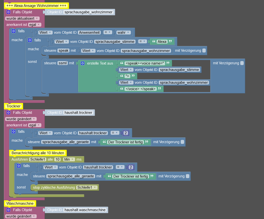

            @hofmannha in verschiednene Skriten.
            Der Status eines jedene Echo Gerätes wird von einem Skript gesteuert.
            *_sprachsausgabe wird von diversen Skripten befüllt
            H 1 Antwort Letzte Antwort
            • K Kuddel

                @hofmannha
                echo_stati z.B.

                      Danke, aber ich glaube, das ist das falsche Script.
                      Ich hänge hier fest.
                      Alexa soll mir sagen, Waschmaschine bzw. Trockner ist fertig.
                      K 1 Antwort Letzte Antwort

                        @hofmannha ich habe dir vorhin das skript für den Echo Status gepostet.
                        Was dein Sxreenshot angeht:
                        Du brauchst noch ein Skript, was den DP für das jeweilige Gerät auf 2 ändert.
                        Hier von meiner Waschmaschine:
                        256
