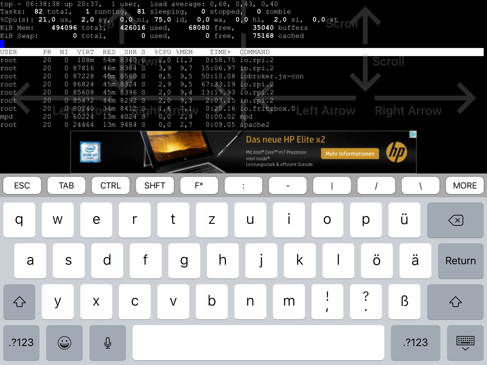

                                  Ich habe immer noch ab und zu das Problem. Was mir gerade auffällt, ist das mein Pro Adapter 5 oder mehrmals im "top" steht, kann mir das jemand erklären?
                                  Hier mal ein aktueller Auszug von top:
                                  • BluefoxB Offline
                                    BluefoxB Offline
                                    @fischi87:
                                    Hier mal ein aktueller Auszug von top: `
                                    Ich vermute, dass rpi nicht richtig runtergefahren werden konnte und dass da immer noch was aktiv ist. Da muss man den Adapter zwingen, dass er sich beendet.
                                    Da husky-koglhof nicht mehr so aktiv im git ist, dann sollte jemand drauf schauen.
