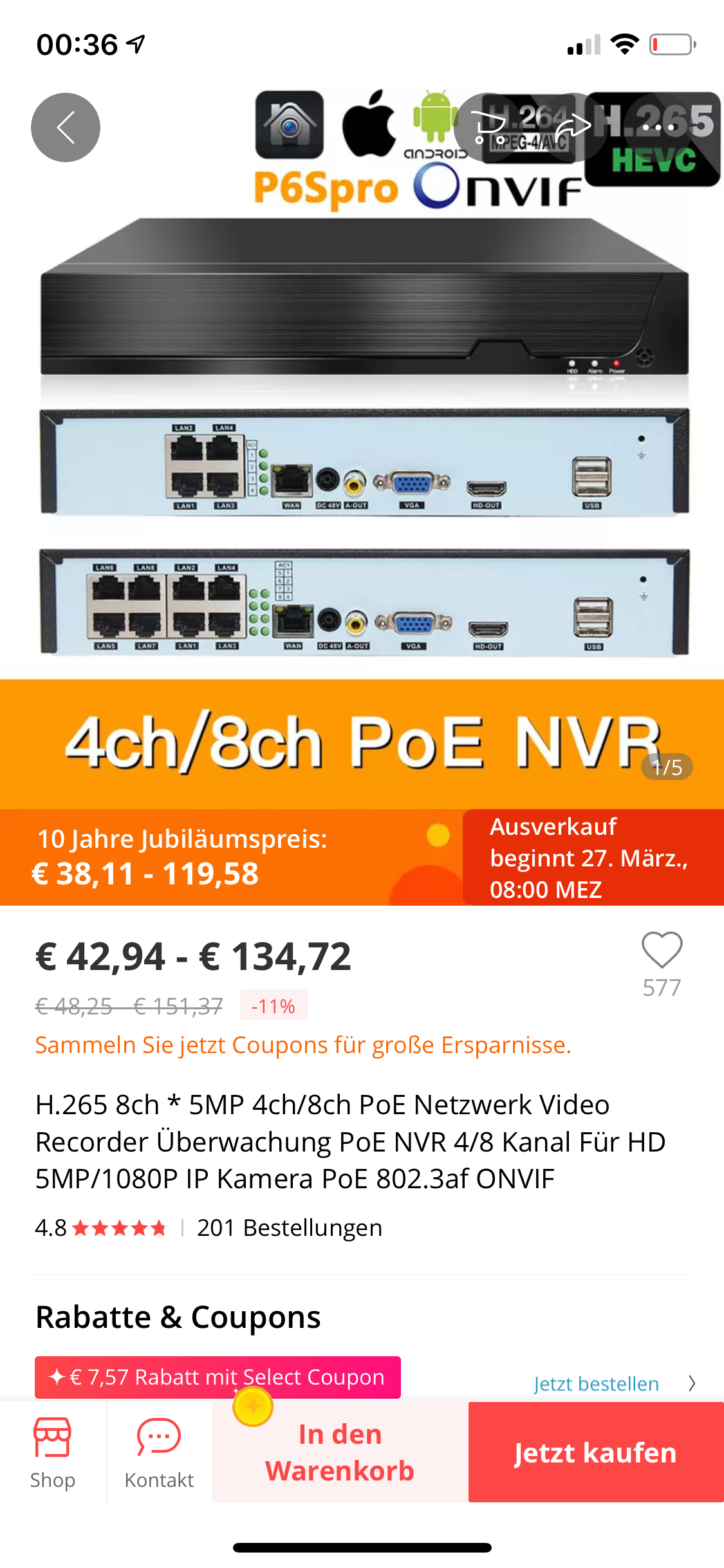

          Wenn’s aber nur darum geht das Bild auf dem TV zu streamen und evtl noch ne Festplatte zur Speicherung zu nutzen dann ist ein NVR Recorder die bessere Wahl.
          Ist günstiger und ist genau auf diesen usecase spezialisiert. Kosten bei AliExpress ca.50€.
          Einfach anschließen und das Bild auf dem TV haben. Die ganze Intelligenz sitz eh in der Cam (zumindest bei einer INSTAR) das heißt die Einstellungen im NVR schalte ich einfach alle aus. So kann ich jede Cam einzeln einstellen wie ich es brauch.

                  smartysmart
                  @el_malto Nein die VIS bleibt auf dem Tab.
                  Ich will das Live Bild der 4 IP Cams (Instar Cam) auf dem TV Streamen (Multiview).
                  Wenn ich also auf dem Fernseher HDMI 1 schalte will ich die 4 Cams sehen.
                  Das geht mit einem Raspi + Motioneye
                  Oder mit einem
                  NVR (Network Video Recorder)
                  Und ich habe für mich entschieden es mit einem NVR zu machen da das die stabilere und günstigere Alternative ist.
                  Mit einem Harmony Hub kann ich dann bei Bewegung wenn der Fernseher an ist das Programm auf die Cam umschalten lassen. Ist ziemlich cool wenn man nachts wach ist und fern schaut und es bewegt sich was draußen sieht man sofort was los ist.
