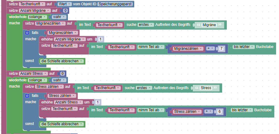

    ich verzweifle an einem Blockly. Ich möchte das Vorkommen eines Wortes in einem Datenpunkt, später noch die Anzahl an "1" , "2" etc. zählen und per Telegram ausgeben.
    Nun habe ich folgendes zusammengestellt:
    Funktioniert (halbwegs). Wie zu erkenne ist, dividiere ich die Anzahl des Vorkommens durch 99, denn spannenderweise wird jedes einzelne Vorkommen mit 99 erkannt. Ist also das Wort "Migräne" 2 Mal vorhanden, erscheint als Ergebnis 198.
    Was mir jetzt aufgefallen ist, ist dass die Zählweise auch an anderer Stelle nicht stimmen kann. Statt Migräne habe ich das Wort "Stress" in den Datenpunkt hinzugefügt. Dieser wurde ebenfalls mitgezählt, aber scheinbar nicht mit 99 pro Vorkommen sondern anders.
    Daher: was mache ich falsch? Ich möchte nur das Wort "Migräne" zählen und 1 sollte auch 1 sein. ;-)
    Der Vollständigkeit halber:
    Inhalt des Datenpunktes Speicherunggeparst:
    Datum: 18.03.20 um 16:06, Kopfschmerzen vorhanden: Ja, Intensität: 4, Art der Schmerzen: Migräne Datum: 18.03.20 um 16:06, Kopfschmerzen vorhanden: Ja, Intensität: 6, Art der Schmerzen: Migräne Datum: 18.03.20 um 16:20, Kopfschmerzen vorhanden: Ja, Intensität: 4, Art der Schmerzen: Migräne Datum: 18.03.20 um 16:37, Kopfschmerzen vorhanden: Ja, Intensität: 4, Art der Schmerzen: Migräne Datum: 18.03.20 um 16:37, Kopfschmerzen vorhanden: Ja, Intensität: 4, Art der Schmerzen: Stress

      @PatrickFro sagte:
      Vorschlag (nur Teil "Migräne" zählen):

        Vielen Dank, so klappt es.

            @paul53 Doch noch eine Frage: Kann es sein, dass die Ermittlung nur für Worte funktioniert?
            Zähle ich die Intensität der Schmerzen wird keine Anzahl ermittelt. Dies obwohl der Aufbau der selbe ist wie:

              @PatrickFro sagte:
              Nein, das funktioniert für beliebige Zeichenketten - auch mit einzelnen Buchstaben / Zahlen.
              @PatrickFro sagte in [gelöst] Anzahl Vorkommen in Datenpunkt ermitteln:
              Damit nicht beliebige Ziffern (aus Datum/Uhrzeit) mitgezählt werden, sollte der Suchbegriff erweitert werden, z.B. "Intensität: 4".
              Da sich die Variable Textherkunft in jeder Schleife ändert, muss vor jeder Schleife der ursprüngliche Text wieder hergestellt werden.

                @PatrickFro
                Da Du offenbar das Vorkommen mehrerer Suchbegriffe zählen möchtest, packe "zaehlen" in eine Funktion, an die der Suchtext übergeben wird und die die Zahl des Vorkommens zurück gibt.
                Aufruf:
                Die Ziffer "1" kommt übrigens 10 mal im Ursprungs-Text vor.
