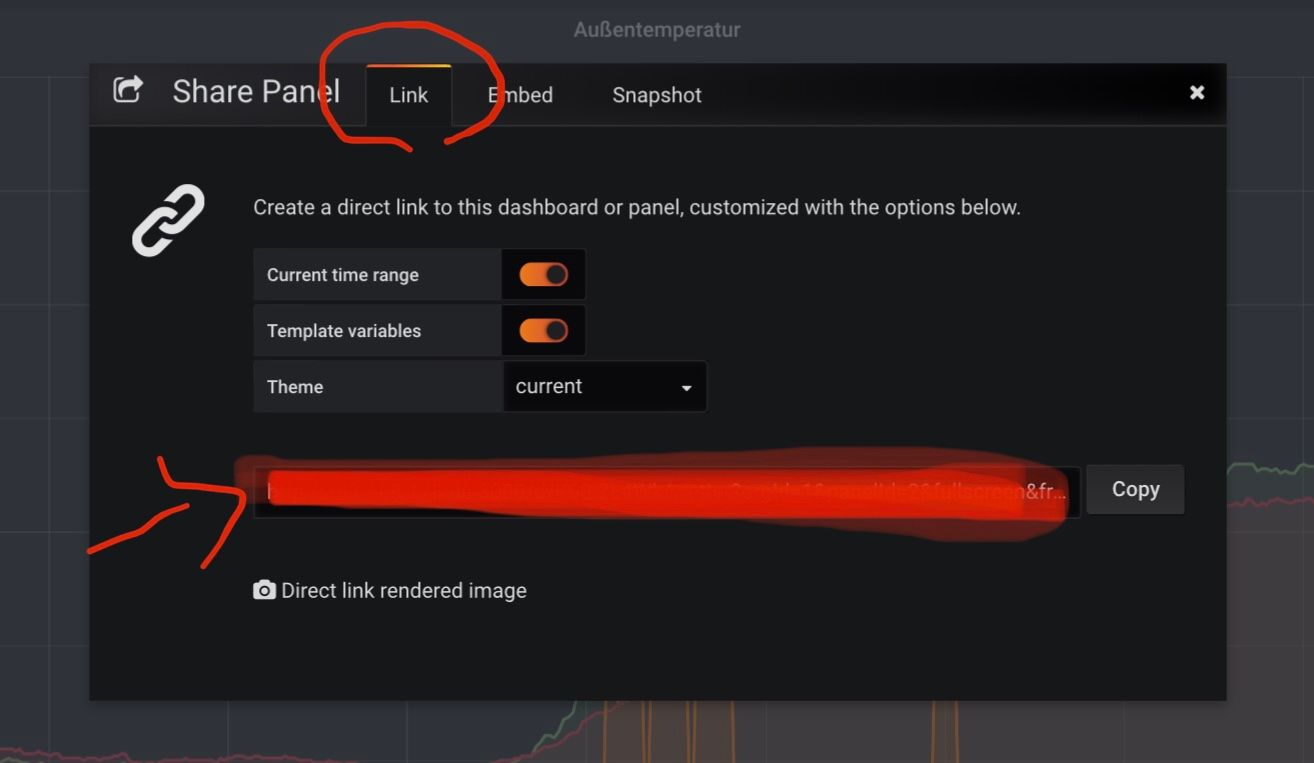

        @saeft_2003 Nimm in Grafana unter Share den Link
        zum darstellen in deiner VIS.
        Dann kannst du auch oben rechts die Timerange ändern

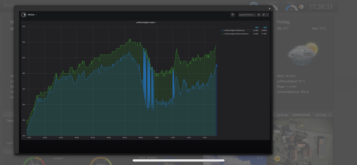

            saeft_2003
            @Knallochse
            Ok den link verwende ich normalerweise nicht, muss ich mal testen.
            Verwendest du hier auch ganz normal ein iframe?

              Knallochse
              @saeft_2003 widget "basic-iframe"
