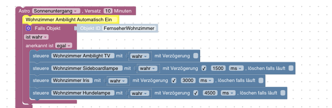

    Hallo Mädels und Jungs, ich habe mal ne Frage zum Astro Baustein.
    Mein Script sieht soweit aus:
    Jetzt ist die Frage, ob dieses Blockly soweit richtig ist und ob der Astro auch dann triggert, wenn ich erst meinen Fernseher nach dem Sonnenuntergang anmache?
    Weil ich will ja nur das diese Lichter angehen wenn auch mein Fernseher an ist.
    Vielen Dank schonmal für die Hilfe!

      @4-Real sagte:
      Astro triggert zwar, das Licht bleibt aber aus. Ein zweiter Trigger auf "FernseherWohnzimmer" ist erforderlich.

        @paul53 Ah okay, genau das ist die Antwort die ich brauche! :-)
        Danke dir @paul53 !
        Wäre dann also so richtig oder?!

          @4-Real
          nein, den ersten AstroBlock so lassen wie oben und den 2. FallsOjektBlock dadrunter mit den steuere-Anweisungen(ohne das falls_mache.
          Trigger sollte man niemals verschachteln.

            @4-Real sagte:
            Nein, keine Trigger innerhalb von Triggern ! Vorschlag:

              @paul53 sagte in Astrozeit Frage zumBlockly:
              @4-Real sagte:
              Danke dir erstmal für diese Idee. Setze sie jetzt auch erstmal dann so um.
              Gibt es eigentlich einen genauen Grund warum Trigger in Trigger so tragisch ist?!
              Ich würde ja behaupten, in diesem Fall wäre das ja nicht so tragisch gewesen oder?
              Verstehe ich es richtig das in dem "Nach Licht" Baustein, das der Falls "TVan" und "abend" nur auf Werte "wahr" reagieren und sonst auf "Unwahr"? Ja, oder?!

                @4-Real sagte in Astrozeit Frage zumBlockly:
                Es würde in Deinem Fall täglich nach Sonnenuntergang ein neuer Trigger erzeugt werden, was man erst einmal nicht bemerkt, aber im Laufe der Zeit überlastet man damit das System.
                Das ist eine Funktion.
                falls "TVan" und "abend" bedeutet, dass beide Werte "wahr" sein müssen, damit der mache-Zweig ausgeführt wird.
                  Also ist es eine Art Schutz damit man sein System nicht mit zu viel Befehlen auf einmal zuschüttet?
                  Ah okay, das bedeutet also, "sonst falls" würde Nur ausgeführt werden wenn beide falsch sind, oder?!
                  ich glaube dann habe ich einfach irgendwie immer so kleine Denkfehler bzw. Verständnisprobleme..Eigentlich ist es jetzt wenn ich das Blockly von dir sehe völlig logisch, aber diesen Weg erstmal zu gehen, ist immer bei mir so ein Problem :D...

                    @4-Real sagte:
                    Der sonst-Zweig würde ausgeführt, wenn ein Wert "falsch" ist.
