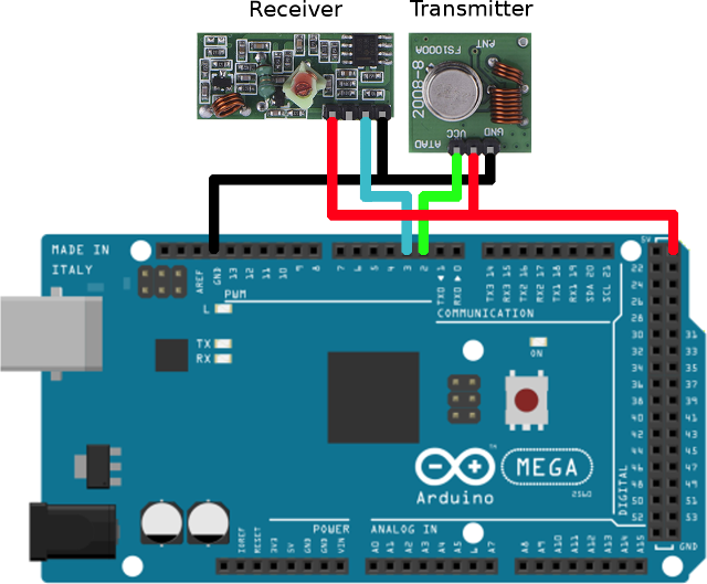

                Habe leider im Netz nichts brauchbares gefunden, um es den Sender und Empfänger gleichzeitig anzuschliessen, ausser dieses Bild.
                Hat jemand ne Idee?
                Wird es so wie im Bild angeschlossen`?
                Vielen Dank

                  ist doch alles auf der Rflink Seite beschrieben wie das anzuschliessen ist.....
                  http://www.rflink.nl/blog2/wiring

                    @Cokie0088 sagte in RFLink Modul und Rolladensteuerung...Hilfe...:
                    Vielen vielen Dank
                    Habe nun so angeschlossen und es hat funktioniert.

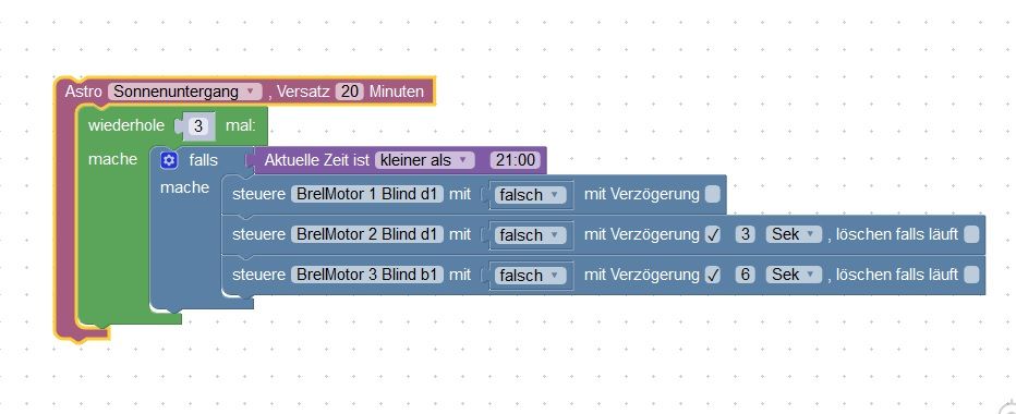

                    Habe dann alle angelernt und script erstellt, nach Sonnenuntergang und nach Sonnenaufgang gehen die zu und auf.
                    Nur das Problem von 14 Rolladen konnte ich 4 Stück über IObroker nicht bedienen. Nicht hoch und runter. Habe mehrmals alle gelöcht und neu eingebunden, aber leider kein Erfolg. Es sind alle die gleichen Motoren von der firma yooda.
                    An Entfernung kann es nicht liegen, da ich mit dem Raspberry auch ca. 5 m von der Rolladen entfernt bin. Es isind auch keine Wände dazwischen.
                    Vielen Dank
