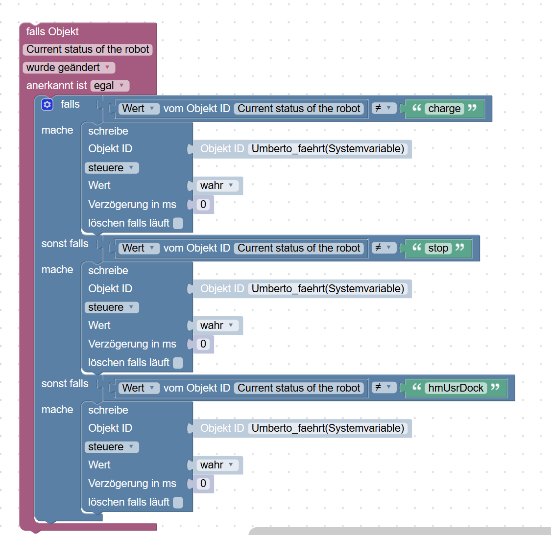

    Hallo liebe Profis,
    ich bitte um Eure Hilfe. Das folgende Script funktioniert nicht, vielleicht kann mir ja jemand helfen:
    Zur Erklärung: Wenn der Status des Robot nicht einen der folgenden Werte enthält, soll die Homematic-Variable auf wahr gesetzt werden.

      @Aushilfsarnie
      Zeige mal einen Screenshot vom Datenpunkt inkl. Wert (Tab "Objekte").

        @Aushilfsarnie Bei deinem Blockly wird immer einer der Abfragen zutreffen. Du musst hier mit einem UND arbeiten! Also etwa so:
