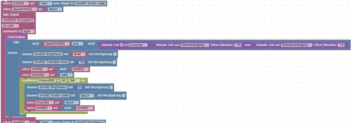

    nachdem der IKEA TRÅDFRI Treiber Hack mit den Ledberg-Lichtleisten sehr gut klappt und die Schlange auf 2 Treiber aufgeteilt wurde, habe ich ein wenig, äh, ganz schön viel, mit dem Xiaomi Button und den Xiaomi BWM (ohne Luxmesser) gespielt, bis ich Blockly soweit hatte. Vielleicht hilft das dem ein oder anderen als Anregung oder es gibt (höchstwahrscheinlich) noch Verbesserungspotential.
    Ziel war, ein Bett mit zwei "Unterflurlichtern" auszustatten, die jeweils getrennt gesteuert werden können, einerseits mit den BWM automatisch, andererseits "übersteuert" durch die Buttons sowohl aus- als auch manuell einschaltbar sind. Das Ganze etwas Augenschonend mit Helligkeiten nach Astrozeiten abends (weil man sich Winters eben früher die Schienbeine stößt) bzw. morgen fest definiert (weil praktisch immer ähnliche Aufstehzeiten):
    Der erste Block dient zur Berechnung einer "Jahreszeitabhängigen" Später-ins-Bett-geh-Zeit.
    Der Zweite Block, um die Helligkeit morgens und abends anzupassen
    Der dritte Block steuert die BWM

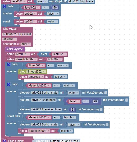

    Der vierte Block ermöglicht das manuelle Schalten

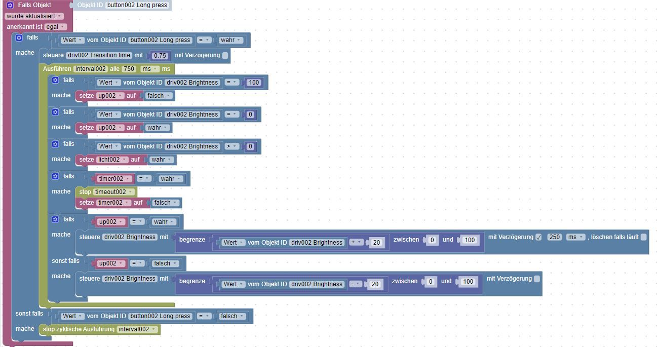

    Der fünfte Block das Togglen

    Ach ja, mit dem Long Press geht das ganze auch gut zu togglen, fast fließend mit den angegebenen Zeiten/transition times.
